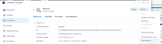

Du kannst sie auch manuell exportieren:
Prima und beim Exportieren dann nur die Einstellungen oder Einstellungen + Inhalt?
Versuch doch erstmal ob Du es schaffst eine Wiederherstellung auszulösen... Kannst ja dann immer noch abbrechen...
Einstellungen UND Inhalt...

    • Exportieren nur der Einstellungen hat nicht gereicht. Es mussten also Einstellungen + Inhalte sein. Es fehlen sonst die Images...
