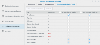

An der Kamera habe ich neben der Bewegungserkennung auch die "intelligene Bewegung" für Menschen und Fahrzeuge (Stufe Medium) aktiviert. Trotzdem nimmt die Kamera auf wenn ich z.B. ein Blatt Papier 30cm vor dem Objektiv bewege. Musss ich für die Einschränkung auf Menschen und Fahrzeuge in der SS bei "Ereigniserkennung / Erweitertes Ereignis (IVS)" noch etwas aktiviieren ?
Natürlich ist das so. Die Motion Detection ist für die Aufzeichnung bei Bewegung zuständig und SMD für die Alarmierung bzw. Analyse bei Personen und Fahrzeugen.
Testwesie habe ich dort auch schonbei "Face dedect" beide Haken gesetzt. Auch dann wird beim Papierschwenk aufgenommen.
Dazu eine Verstänisfrage: Ein Grund warum ich mich genau für diese Kamera entschieden habe war deren "AI" mit der intelligenten Bewegungserkennung auf Menschen damit nicht z.B. bei Vögel eine Aufnahme ausgelöst wird. Jetzt läuft die Erkennung der Menschen doch auf der SS ?
Wie schon oben geschrieben. Deine Annahme ist falsch. AI funktioniert hervorragnde für die Anylyse und Alarmierung. Das hat rein gar nichts mit der Aufzeichnung zu tun. Du könntest auch permanent aufnehmen und trotzdem wird nur auf Personen und Fahrzeugen alarmiert.
Genauso verhält es sich bei sämtlichen intelligenten Analysen, wie Face Detection, Face Recognition, etc.
Das sind alles Bildanalysen und kein Feature um HDD Speicher zu sparen!

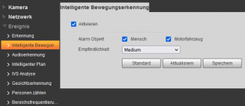

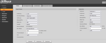

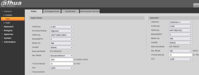

Beiliegend einige Screenshots von meinen Einstellungen an der Kamera:
Der Hauiptstream ist zum Testen auf 1920x1080 reduziert, der Substream (vorerst) ausgeschaltet

1629182737250.png "Intelligente Bewegungserkennung" ist aktiviert auf "Medium"
Alle anderen Erkennungen sind daktiviert

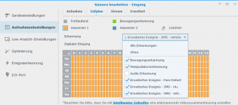

Und hier die Screenshots meiner Einstellungen an der SS:
Hier hatte ich für "Ausgeglichen" und "Geringe Bandbreite" vorher "Stream 2" eingestellt, zur Fehlersuche aber alles auf "Stream 1" gestellt
Auch bei "Audio" und "Maniplation" habe ich nur den Haken bei "Original Kameraeinstellung" gesetzt.
Das habe ich inzwischen getestet: Aufgenommen werden alle Bewegungen, Verständigung per Email aber nur bei Gesichsterkennung :)
Das wird nicht funktionieren, dazu benötigst du Face Recognition und nicht Face Detection. Es findet kein Abgleich einer Datenbank statt, es wird lediglich ein Foto aufgenommen und die Metadaten, wie zb. Brille, Mann/Frau, Ausdruck) erfasst und gespeichert.

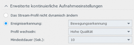

Der Rest sieht gut aus. Für den Anfang würde ich die dynamische Streamanpassung deaktivieren. Deine Kamera steht schon auf VBR, das ist eigentlich ausreichend. Du willst ja deine Aufzeichnungen nicht kaputt komprimieren nur wegen ein paar MB. ;)
Mach mal bitte ein Screenshot von deinem Aufzeichnungsordner, wo sich die doppelten Dateien befinden.
Hatte da nicht "Gesichsterkennung" gemeint d.h. dass bestimmte Geischter nach gespeicherten Fotos erkannt werden, sondern einfach die Erkennung von Perosnen.
OK, habe jetzt in der SS die Bitraten-Steuerung auf Konstant umgestellt und den Vorgabewert von 1000 kbit/s übernommen.

Mit dynamisch meinte ich das hier. Das würde ich deaktivieren.
Und zur Qualität, was erwartest du bei 5fps im Mainstream? Damit bekommst du eine Schnecke ins Bild, mehr nicht. ;)
Mach hier mal schön das Maximum von der Kamera (25/30/50)
Generell gilt, im ersten Stream, der für die Aufzeichnung zuständig ist, wird das maximum aus der Kamera rausgeholt. Dafür hat man ja 60fps, 4k, 140db WDR oder sonst einen Schnickschnack für DAS Beste Bild! :)
Im 2. Stream kannst du die Sache dann ruhiger angehen lassen. Der wird dann für Handy, Remote oder Livebilder verwendet.
Habe ich entsprechend geändert
Das war mir schon klar, nachdem ich aber das Gefühl hatte dass meine Diskstation nicht hinterherkommt habe ich den 2. Stream deaktiviert und die Auflösung des Hauptstreams reduziert.

Aktuell habe ich nur eine Kamera dran und bei dieser folgende Video-Einstellungen:
