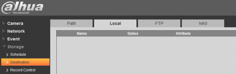

Ich an Deiner Stelle würde vielleicht so vorgehen: Du musst die Kamera über das WebGUI ja eh erst einmal grundsätzlich einrichten. Das würde ich erst einmal machen und dabei SS vorkommen außen vor lassen. Dann würde ich mal probieren wie es mit der Aufzeichnung der Bewegungserkennung auf der NAS funktioniert. Sprich auf dem NAS einen entsprechenden Ordner für die Aufnahmen einrichten (Benutzerrechte, (NFS-)Freigaben usw.) ...
Einstellungen NAS
1. Systemsteuerung --> Dateidienste --> NFS aktivieren
2. Benutzer für die Kamera einrichten
3. Ordner für die Aufnahmen auf dem NAS erstellen
4. Benutzer- und NFS-Berechtigungen für den Ordner einstellen
und diesen dann im WebGUI der Dahua unter Speicherort entsprechend einstellen (siehe meinen Screenshot aus dem anderen Posting).

Hierbei musst du unterscheiden, ob du eine permanente Aufzeichnung möchtest oder eine Edge Aufzeichnung. Letzters muss auch von der SS unterstützt werden.
Ich habe die Einstellungen für AI in der Webgui der Kamera gesucht da diese ja damit ausgestattet ist. Wäre es nicht besser diese direkt dort zu nutzen damit irrelevante Bewegungen (Vögel etc.) erst gar nicht an die SS übertragen werden ?
In der WebGui der Kamera habe ich unter "Event" / "Video Dedection" den Punkt "Motion Dedection" aktiviert sowie Bereich und Zeitplan eingestellt. Ich finde aber nicht wie im Handbuch (Seite 145) unter "Setting / Event" Einstellmöglichkeiten "Smart Motion Detection".
Bei den Einstellungen bei der Ereiniserkennung der SS (siehe Dein Screenshot) in welcher Spalte muss ich da den Haken setzen um bspw. "Face Dtect" zu nutzen ?.
