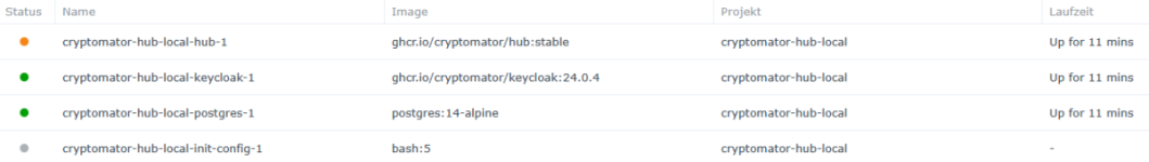

Bisher komme ich soweit: Auf der Cryptomator website kann man sich eine Docker Compose File erzeugen lassen, die der Container Manager auf der DSM dann kompiliert. Dabei tritt im letzten Kompilierungsschritt der Fehler auf, dass keine "nanoCPUs unterstützt werden". Wir nutzen einen SHA-Cluster aus 918+ und 920+. Was sind nanoCPUs und liegt es ggf. daran?
Alternativ ziehe ich mir ein Docker-Container über den Container Manager. z.b. den vh13294/cryptomator-synology. Hier das Protokoll:
vh13294-cryptomator-synology-1

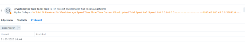

date    stream    content
2025/01/22 18:35:10    stdout    at org.cryptomator.cli.CryptomatorCli.main(CryptomatorCli.java:43)
2025/01/22 18:35:10    stdout    at org.cryptomator.cli.CryptomatorCli.startup(CryptomatorCli.java:101)
2025/01/22 18:35:10    stdout    at org.cryptomator.cryptofs.CryptoFileSystemProvider.newFileSystem(CryptoFileSystemProvider.java:126)
2025/01/22 18:35:10    stdout    at java.base/java.nio.file.FileSystems.newFileSystem(FileSystems.java:288)
2025/01/22 18:35:10    stdout    at java.base/java.nio.file.FileSystems.newFileSystem(FileSystems.java:339)
2025/01/22 18:35:10    stdout    at org.cryptomator.cryptofs.CryptoFileSystemProvider.newFileSystem(CryptoFileSystemProvider.java:86)
2025/01/22 18:35:10    stdout    at org.cryptomator.cryptofs.CryptoFileSystemProvider.newFileSystem(CryptoFileSystemProvider.java:194)
2025/01/22 18:35:10    stdout    at org.cryptomator.cryptofs.CryptoFileSystems.create(CryptoFileSystems.java:49)
2025/01/22 18:35:10    stdout    at org.cryptomator.cryptofs.CryptoFileSystems.readVaultConfigFile(CryptoFileSystems.java:113)
2025/01/22 18:35:10    stdout    at java.base/java.nio.file.Files.readString(Files.java:3366)
2025/01/22 18:35:10    stdout    at java.base/java.nio.file.Files.readAllBytes(Files.java:3288)
2025/01/22 18:35:10    stdout    at java.base/java.nio.file.Files.newByteChannel(Files.java:432)
2025/01/22 18:35:10    stdout    at java.base/java.nio.file.Files.newByteChannel(Files.java:380)
2025/01/22 18:35:10    stdout    at java.base/sun.nio.fs.UnixFileSystemProvider.newByteChannel(UnixFileSystemProvider.java:219)
2025/01/22 18:35:10    stdout    at java.base/sun.nio.fs.UnixException.rethrowAsIOException(UnixException.java:111)
2025/01/22 18:35:10    stdout    at java.base/sun.nio.fs.UnixException.rethrowAsIOException(UnixException.java:106)
2025/01/22 18:35:10    stdout    at java.base/sun.nio.fs.UnixException.translateToIOException(UnixException.java:92)
2025/01/22 18:35:10    stdout    Exception in thread "main" java.nio.file.NoSuchFileException: /cryptomatorDir/vault.cryptomator
2025/01/22 18:35:10    stdout    17:35:10.703 [main] [34mINFO [0;39m o.c.c.p.PasswordFromPropertyStrategy - Vault 'demoVault' password from property.
2025/01/22 18:35:10    stdout    17:35:10.702 [main] [34mINFO [0;39m org.cryptomator.cli.CryptomatorCli - Unlocking vault "demoVault" located at /cryptomatorDir
2025/01/22 18:35:10    stdout    17:35:10.623 [main] [34mINFO [0;39m org.cryptomator.cli.frontend.WebDav - WebDAV server started: 0.0.0.0:8181
2025/01/22 18:35:10    stdout    17:35:10.623 [main] [34mINFO [0;39m o.c.frontend.webdav.WebDavServer - WebDavServer started.
2025/01/22 18:35:10    stdout    17:35:10.623 [main] [34mINFO [0;39m org.eclipse.jetty.server.Server - Started Server@10db82ae{STARTING}[10.0.6,sto=0] @1582ms
2025/01/22 18:35:10    stdout    17:35:10.466 [main] [34mINFO [0;39m o.e.j.server.handler.ContextHandler - Started o.e.j.s.ServletContextHandler@382db087{/,null,AVAILABLE}
2025/01/22 18:35:10    stdout    17:35:10.363 [main] [34mINFO [0;39m org.eclipse.jetty.server.Server - jetty-10.0.6; built: 2021-06-29T15:28:56.259Z; git: 37e7731b4b142a882d73974ff3bec78d621bd674; jvm 17.0.1+12-39
2025/01/22 18:35:10    stdout    17:35:10.342 [main] [34mINFO [0;39m o.e.jetty.server.AbstractConnector - Started ServerConnector@7bc1a03d{HTTP/1.1, (http/1.1)}{0.0.0.0:8181}
2025/01/22 18:35:10    stdout    17:35:10.280 [main] [34mINFO [0;39m o.c.frontend.webdav.WebDavServer - Binding serve

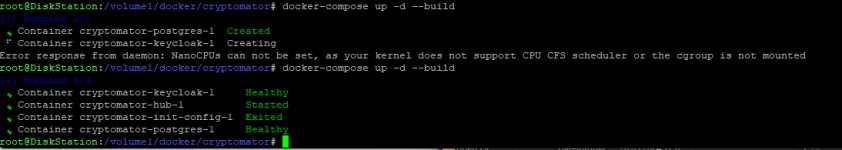

Gäbe es eine praktikable Alternative?
nanoCPU ist ein anderer Ausdruck für SoC (System-on-Chip).

Es ist der Standard Test-Decompose von der Website
YAML:
# Template for Cryptomator Hub deployment according to your specifications.
# Generated using script version 6
services:
  init-config:
    image: bash:5
    volumes:
      - kc-config:/kc-config
      - db-init:/db-init
    command:
      - bash
      - '-c'
        cat >/db-init/initdb.sql << 'EOF'
        CREATE USER keycloak WITH ENCRYPTED PASSWORD '4005c940-c9af-434f-85b4-0134664b74c3';
        CREATE DATABASE keycloak WITH ENCODING 'UTF8';
        GRANT ALL PRIVILEGES ON DATABASE keycloak TO keycloak;
        CREATE USER hub WITH ENCRYPTED PASSWORD '92f9ebac-d9f0-4790-8044-962c00acafd7';
        CREATE DATABASE hub WITH ENCODING 'UTF8';
        GRANT ALL PRIVILEGES ON DATABASE hub TO hub;
        EOF
        cat >/kc-config/realm.json << 'EOF'
          "id": "db2b4906-b0cc-4ca6-a4bb-2dd75b41f2e9",
          "realm": "cryptomator",
          "displayName": "Cryptomator Hub",
          "loginTheme": "cryptomator",
          "enabled": true,
          "sslRequired": "external",
          "defaultRole": {
            "name": "user",
            "description": "User"
          "roles": {
            "realm": [
                "name": "user",
                "description": "User",
                "composite": false
                "name": "create-vaults",
                "description": "Can create vaults",
                "composite": false
                "name": "admin",
                "description": "Administrator",
                "composite": true,
                "composites": {
                  "realm": [
                    "user",
                    "create-vaults"
                  "client": {
                    "realm-management": [
                      "realm-admin"
                "name": "syncer",
                "description": "syncer",
                "composite": true,
                "composites": {
                  "client": {
                      "view-users"
          "users": [
              "username": "admin",
              "enabled": true,
              "credentials": [
                  "type": "password",
                  "value": "admin",
                  "temporary": true
              "requiredActions": [
                "UPDATE_PASSWORD"
              "realmRoles": [
                "admin"
              "username": "syncer",
              "firstName": "syncer",
              "lastName": "syncer",
              "email": "syncer@localhost",
              "enabled": true,
              "credentials": [
                  "type": "password",
                  "value": "f9f25b3d-574a-4f05-9bce-370abea1023a",
                  "temporary": false
              "realmRoles": [
                "syncer"
          "scopeMappings": [
              "client": "cryptomatorhub",
              "roles": [
                "user",
                "admin"
          "clients": [
              "clientId": "cryptomatorhub",
              "serviceAccountsEnabled": false,
              "publicClient": true,
              "name": "Cryptomator Hub",
              "enabled": true,
              "redirectUris": [
                "http://localhost:30000/*"
              "webOrigins": [
              "bearerOnly": false,
              "frontchannelLogout": false,
              "protocol": "openid-connect",
              "attributes": {
                "pkce.code.challenge.method": "S256"
              "protocolMappers": [
                  "name": "realm roles",
                  "protocolMapper": "oidc-usermodel-realm-role-mapper",
                  "consentRequired": false,
                  "config": {
                    "access.token.claim": "true",
                    "claim.name": "realm_access.roles",
                    "jsonType.label": "String",
                    "multivalued": "true"
                  "name": "client roles",
                  "protocolMapper": "oidc-usermodel-client-role-mapper",
                  "config": {
                    "claim.name": "resource_access.$${client_id}.roles",
              "clientId": "cryptomator",
              "name": "Cryptomator App",
              "enabled": true,
              "redirectUris": [
                "http://127.0.0.1/*",
                "org.cryptomator.ios:/hub/auth",
                "org.cryptomator.android:/hub/auth"
              "webOrigins": [
              "attributes": {
          "browserSecurityHeaders": {
            "contentSecurityPolicy": "frame-src 'self'; frame-ancestors 'self' http://localhost:30000/; object-src 'none';"
        EOF
  postgres:
    depends_on:
      init-config:
        condition: service_completed_successfully
    image: postgres:14-alpine
    volumes:
      - db-init:/docker-entrypoint-initdb.d
      - db-data:/var/lib/postgresql/data
    deploy:
      resources:
        limits:
          cpus: '1.0'
          memory: 256M
    healthcheck:
      test:
        - CMD
        - pg_isready
        - '-U'
        - postgres
      interval: 10s
      timeout: 3s
    restart: unless-stopped
    environment:
      POSTGRES_PASSWORD: c25d3578-c262-4d21-b67a-bfd1684ce424
      POSTGRES_INITDB_ARGS: '--encoding=UTF8'
  keycloak:
    depends_on:
      init-config:
      postgres:
        condition: service_healthy
    image: ghcr.io/cryptomator/keycloak:24.0.4
    command: start-dev --import-realm
    volumes:
      - kc-config:/opt/keycloak/data/import
    deploy:
      resources:
        limits:
          cpus: '1.0'
          memory: 1024M
    ports:
      - '31000:8080'
    healthcheck:
      test:
        - CMD
        - curl
        - '-f'
        - http://localhost:8080/health/live
      interval: 60s
      timeout: 3s
    environment:
      KEYCLOAK_ADMIN: admin
      KEYCLOAK_ADMIN_PASSWORD: admin
      KC_DB: postgres
      KC_DB_URL: jdbc:postgresql://postgres:5432/keycloak
      KC_DB_USERNAME: keycloak
      KC_DB_PASSWORD: 4005c940-c9af-434f-85b4-0134664b74c3
      KC_HEALTH_ENABLED: 'true'
      KC_HOSTNAME: null
      KC_HTTP_ENABLED: 'true'
      KC_PROXY: edge
      KC_HTTP_RELATIVE_PATH: /
  hub:
    depends_on:
      keycloak:
      postgres:
    image: ghcr.io/cryptomator/hub:stable
    deploy:
      resources:
        limits:
          cpus: '1.0'
          memory: 512M
    ports:
      - '30000:8080'
    healthcheck:
      test:
        - CMD-SHELL
        - (curl -f http://localhost:8080/q/health/live && curl -f http://localhost:8080/api/config) || exit 1
      interval: 10s
      timeout: 3s
    environment:
      HUB_PUBLIC_ROOT_PATH: /
      HUB_KEYCLOAK_PUBLIC_URL: http://localhost:31000
      HUB_KEYCLOAK_LOCAL_URL: http://keycloak:8080/
      HUB_KEYCLOAK_REALM: cryptomator
      HUB_KEYCLOAK_SYNCER_USERNAME: syncer
      HUB_KEYCLOAK_SYNCER_PASSWORD: f9f25b3d-574a-4f05-9bce-370abea1023a
      HUB_KEYCLOAK_SYNCER_CLIENT_ID: admin-cli
      HUB_KEYCLOAK_SYNCER_PERIOD: 5m
      HUB_KEYCLOAK_OIDC_CRYPTOMATOR_CLIENT_ID: cryptomator
      QUARKUS_OIDC_AUTH_SERVER_URL: http://keycloak:8080/realms/cryptomator

Der Fehler mit den "nanoCPUs" tritt auf, weil Docker Compose auf eurem Synology NAS Cluster versucht, CPU-Limits zu setzen, die von der DSM-Implementation (insbesondere bei Docker auf Synology-Geräten) nicht unterstützt werden. Das betrifft in diesem Fall die deploy.resources.limits.cpus-Einträge.
DSM (insbesondere bei SHA-Clustern) unterstützt keine vollständige Docker-Implementierung, sondern eine eingeschränkte Version, die einige Features (wie deploy-Optionen) nicht akzeptiert. Stattdessen sollte man alternative Ansätze wählen, die DSM unterstützt.
Lösungsmöglichkeiten​
1. Entferne die deploy.resources-Optionen
In der docker-compose.yml können die deploy-Abschnitte komplett entfernt werden, da sie für Ressourcenlimits auf DSM nicht erforderlich und nicht kompatibel sind. Beispiel:

Schmeiß alle resources limits für die CPU raus. Damit kann Synology nicht umgehen.
deploy:
      resources:
        limits:
          cpus: '1.0'
          memory: 1024M
Nachtrag: Hab gerade gesehen, dass genau der Vorschlag von geimist schon gemacht wurde.
Das ist aber faktisch die Lösung, wie ich schon beim Schnelltest festhalten konnte.

nachdem ich keine zeit mehr für diese Spielerei hatte, geht's nun weiter und ich bin einen Schritt weiter (wenn's final läuft schreibe ich eine how-to).
Ich habe den Tipp von @Ulfhednir befolgt und die CPU-Limits rausgelöscht aus dem yaml-File. Beim Erstellen des Docker-Projekts und den damit verbundenen 4 Containern wird auch über die webstation ein Zugang über den 32000er-Port eingerichtet.
Der localhost heißt also "cryptomator".
Die Container.....
..... haben die folgenden Ports
- Hub 30000
- Keycloak 31000
Steuere ich die im Browser nun an, bekomme ich unter cryptomator:30000 zumindest schon mal das Favicon im Browser (Firefox):
Unter dem 32000er Port ebenfalls:
Die page ist aber jeweils leer.

Was hat denn dein …-hub-1 Container für einen Fehler?
Steht etwas Näheres im Container-Log oder im Container-Manager-Log?
Ich denke der Punkt ist nicht orange wegen eines Fehlers... wenn ich die Details anzeigen lasse sieht das so aus:
Im Protokoll steht viel, aber wenig was ich verstehe. Ich hab's als html angehängt. Vielleicht entdeckst du was.
Wie gesagt, ich komme nicht weiter, weil "Cookies nicht gefunden werden". Mein browser akzeptiert das Cookie-Setzen aber.
