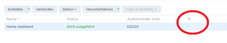

Alles installiert soweit, allerdings bekommt Home Assistant keine IP.
Kann es daran liegen, dass nicht der Router als DHCP-Server arbeitet sondern das NAS?
14.180
4.915
519
Nein, DHCP macht weiterhin der Router. Die IP wird nicht angezeigt, wenn in der VM kein Guest Agent läuft. Schau mal nach der IP im Router

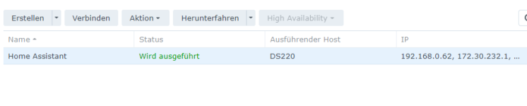

Habs gelöst!
VMM heruntergefahren und UEFI statt Legacy/BIOS beim Booten ausgewählt. Hatte ich beim Einstellen total übersehen. Und jetzt hab ich doch tatsächlich eine IP.
