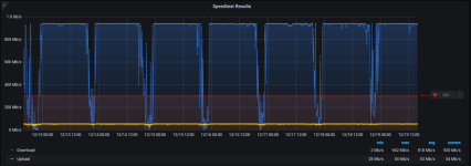

Ich hatte ein ähnliches Problem und mache die Erfassung mit https://registry.hub.docker.com/r/breadlysm/speedtest-to-influxdb/ mit einer ds218+.
Das ganze dann per Grafana wochenweise dargestellt und ab damit zum Provider.
Das Tool der Netzagentur soll nach Berichten im Netz noch sehr fehlerhafte Werte liefern.
Vodafone hat das auf Twitter aber gereicht mit der Erfassung mit dem Container.
(PS: Vodafone Support ist auf Twitter am Besten).
Hier sieht man dann sehr schön wie in den frühen Abendstunden der Traffic zusammenbricht (Segmentüberlastung).
