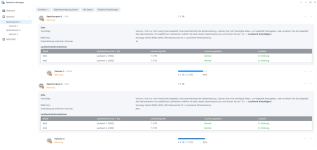

Hallo in die Runde,
ich habe aktuell eine DSM418j mit 4 physischen Festplatten (4 x WD Red Plus jeweils 8TB). Das ganze läuft mit SHR, sodass jeweils 1 Paar Festpatten sich gegenseitig backupt, falls eine mal ausfällt. Ich habe also am Ende nur 16 TB zur Verfügung.
So sieht das ganze im Speichermanager aus:
Nun möchte ich gern ein Paar durch ein neues Paar baugleicher WD Red 14 TB Platten ersetzen.
Ich wollte es erst so machen, dass ich 1 Paar ausbaue und dann das andere Paar auf das neue Paar kopiere. Dann das gerade kopierte alte Paar raus und dann das beiseite gelegte Paar wieder rein. Ich hoffe, das war verständlich :D
Als ich das gemacht habe, hat sich DSM aber beschwert, dass es 1 Paar nicht mehr findet und hat dauerhaft einen Signalton ausgegeben. Ist schon klar, warum, weil er das Paar HDDs nicht mehr findet. Ich hätte nun im Speichermanager auf "Entfernen" beim temporär ausgebauten Paar klicken können, bin mir aber der Folgen nicht bewusst. Nicht, dass dann irgendwelche Konfiguration gelöscht wird und das wars dann mit 8TB Daten.
Daher würde ich fast sagen, ich hole mir von einem Freund eine 8TB Platte und kopiere die Daten der beiden zu ersetzenden Platten darauf, dann entferne ich das Volume aus dem DSM, stecke die neuen HDDs rein und kopiere dann von der Backup-Platte wieder drauf.
Ist das so ein gangbarer Weg? Spricht etwas dagegen?
Ich habe auch gelesen, dass das System (DSM selbst) zwar auf allen Platten liegt und ich das daher nicht beachten muss. Dass aber die Apps auf einem Paar HDDs liegen, habe ich auch gelesen. Ist mein Vorgehen daher evtl. so nicht machbar?
Vielen Dank für eure Hilfe!

Warum hast du damals 2 Speicherpools aufgesetzt statt einem? Da hättest du von Anfang an 24TB netto gehabt anstatt nur 16TB (s. hier)
Aber egal. Mach eine Sicherung von Volume2 auf eine externe Platte. Dann lösche Speicherpool 2 und füge die beiden freigewordenen Platten dem Speicherpool 1 hinzu. Später kannst du immer noch 2 der Platten nacheinander durch größere ersetzen, falls du noch mehr Speicherplatz brauchst.

Danke für den Hinweis. Aber dann wäre ja nur 1 Festplatte für die Ausfallsicherheit da? Das kann dann doch gar nicht abdecken, dass alle Festplatten geschützt, wenn eine komplett den Geist aufgibt? Oder übersehe ich da was?

Doch. Du hast 4 Platten. Auf einer liegen Paritätsdaten. Dadurch kann eine Platte ausfallen, egal welche. Ohne Datenverlust. Wenn du den technischen Hintergrund wissen willst, google mal nach "RAID5"

Ohne jetzt eine Diskussion dazu anstoßen zu wollen: ein RAID5 ist mir zu heikel. Ich verstehe schon, in welche Richtung das geht, aber ich habe lieber alle Daten einer Platte 1:1 gespiegelt. Dann sind auch Tauschaktionen einfacher, nämlich auf externe Platte kopieren, raus und die neuen rein. Bei dem o.g. System wäre ich dann wieder darauf angewiesen, dass die Software mitspielt.
Aber wie gesagt, bitte dazu keine große Diskussion. Ich verstehe den Vorteil, möchte es aber lieber für mich einfach und überschaubar haben ;)
Wenn ich nun alle Daten auf die externe geschoben habe, wie gehe ich dann weiter vor? Ich hätte jetzt gesagt, ich wähle "Entfernen" beim Volume 2 im Speichermanager, schalte die DS aus, baue die neuen rein, konfiguriere ein neues Volume und schiebe die Daten wieder drauf. So wäre es richtig, oder?

Bei einem RAID 5 ist ein Plattentausch genau so möglich, wie bei einem RAID1
Generell geht es beim RAID um Verfügbarkeit, nicht um Sicherheit. Deshalb immer mindestens 1 externes Backup vorhalten.
Ansonsten kannst du so vorgehen, wie von dir beschrieben.
