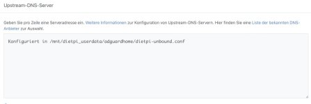

Bspw.

@plang.pl: der Parameter (ersteZeile) des Eintrags in der unbound.conf
do-ip6: no
local-zone: ip6.arpa. refuse
prefer-ip6: no
existiert bei dietpi unter /etc/unbound/unbound.conf.d/dietpi.conf

Kommen die beiden anderen Zeilen auch an diese Stelle?
PS: es läuft alles, nur sind einige "gewohnte" Settings bei der diepi-Version an anderer Stelle
Bspw.
Es spielt keine Rolle an welcher Stelle die Einträge in der dietpi.conf kommen - hauptsache sie sind vorhanden, wenn du sie nutzen willst;)

Und in Adguard unter Upstream-DNS Server sollte natürlich die Adresse von deinem Unbound rein - in meinem Falle auf dem NAS:
# Unbound
127.0.0.1:5553
