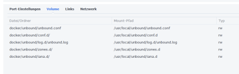

Korrekt, die Filemappings fehlen - so schaut es bei mir aus
habe diese nun ergänzt:
version: "3"
services:
  unbound:
    container_name: Unbound
    image: madnuttah/unbound:latest
    ports:
      - 5335:5335/tcp
      - 5335:5335/udp
    volumes:
      - /volume1/docker/unbound/unbound.conf:/usr/local/unbound/unbound.conf:rw
      - /volume1/docker/unbound/conf.d/:/usr/local/unbound/conf.d/:rw
      - /volume1/docker/unbound/iana.d/:/usr/local/unbound/iana.d/:rw
      - /volume1/docker/unbound/log.d/unbound.log:/usr/local/unbound/log.d/unbound.log:rw
      - /volume1/docker/unbound/zones.d/:/usr/local/unbound/zones.d/:rw
    network_mode: host
    environment:
      - UNBOUND_UID=1026
      - UNBOUND_GID=100
      - TZ=Europe/Berlin
    restart: always
    healthcheck:
      test: /usr/local/unbound/sbin/healthcheck.sh
      interval: 60s
      retries: 5
      start_period: 15s
      timeout: 30s

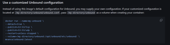

Ich habe lediglich aus seinem Repo gelesen, wenn ich die unbound.conf nutzen möchte, den ganzen Ordner mounten soll - dies hat @plang.pl hier auch so in der Anleitung angegeben.
Use a customized Unbound configuration
Wo habe ich jetzt also was falsch behauptet?
Wenn man den Ordner nach der Doku im GitHub, mountet, kommt es eben auf alten Systemen zu Problemen.

In seinem Repo steht unter "Use a customized Unbound configuration"
Daraufhin gibt es bekannten Fehler mit entsprechender Meldung und Issue.

  1. Alle Beispiel für die Nutzung der Modifizierten Files sind immer it den Mount der Files angegeben, nicht mir den Unbound. Ordner. Dazu musst du dir nur einmal die blauen "drocker run/compose"- Befehle in der Readme ansehen.
docker run --name=my-unbound \
--detach=true \
--publish=53:53/tcp \
--publish=53:53/udp \
--restart=unless-stopped \
--volume=/my-directory/unbound:/opt/unbound/etc/unbound/ \
mvance/unbound:latest
Wurde hier also nicht der Ordner angegeben?

Wenn ich die Filemappings ergänze bekomme ich diesen Fehler; ohne läuft es jedoch Problemlos. Weißt du wie sich die root.key Datei erstellen lässt?
could not write builtin anchor, to file /usr/local/unbound/iana.d/root.key: Permission denied
[1714068106] libunbound[7:0] error: unable to open /usr/local/unbound/iana.d/root.key for reading: No such file or directory
[1714068106] libunbound[7:0] error: error reading auto-trust-anchor-file: /usr/local/unbound/iana.d/root.key
[1714068106] libunbound[7:0] error: validator: error in trustanchors config
[1714068106] libunbound[7:0] error: validator: could not apply configuration settings.
[1714068106] libunbound[7:0] error: module init for module validator failed
