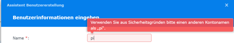

ich möchte auf meinder DS214 play DSM 7.1.1 den Benutzer pi anlegen. Es wird verweigert einen Benutzer mit dem Namen anzulegen. Ich benötige den Benutzer, um ein tägliches Backup von dem Raspi mit dem Programm Solaranzeige, abzuspeichern.
Vielleicht kann mir jemand einen Tipp geben, wie ich den Benutzer trotzdem anlegen kann.
Ich habe auch schon einen Benutzer mit nur 2 Buchstaben angelegt, das funktioniert, nur pi lässt das System nicht zu.

Mit welcher genauen Fehlermeldung? Ich konnte “pi” bei mir auf der DS nämlich anlegen. Kam in Deinem Paßwort vielleicht auch die Sequenz “pi” vor? Das ist nicht erlaubt und führt zu einer Fehlermeldung.

Den Benutzer Pi gibt es noch nicht.
Wenn ich Pi als Benutzer eingebe bleibt das Feld rot un es kommt die Fehlermeldung:
Benutzen Sie aus Sicherheitsgründen einen anderen Benutzernamen als "pi"

Ich kann auch keinen Benutzer "pi" anlegen, obwohl es definitiv keinen gibt (cat /etc/passwd | grep pi). Benutzer "ab" oder "xy" o.ä. gehen hingegen. Auch "Pi", "pI", "PI" gehen nicht. Keine Ahnung, was die da eingebaut haben.

Probiere es mal über das Terminal (oder im Aufgabenplaner) als root:
synouser --add "pi" "GanzSicher1234" "Raspi" 0 "mail@example.com" 0
Ich habe es jetzt auf DSM 7.2 erfolgreich getestet, wo man den User pi auch nicht in der GUI anlegen konnte.
