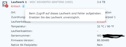

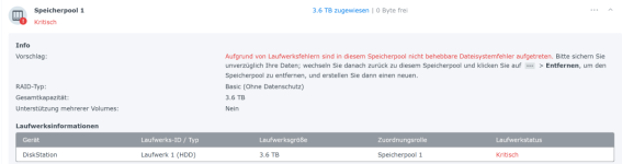

Hi,
ich habe bei meiner DS218play am Wochenende die Meldung bekommen dass es mit einer HDD Probleme gibt.
Leider kann man wohl die SMART Werte im DSM nicht mehr anzeigen und so weiß ich gerade nicht was eigentlich das Problem ist.
Festplatte hat 73.000 Betriebsstunden.
Ich habe einen Schnelltest bei Integritätsstatus -> SMART gemacht, der zeigt in Ordnung an.
Was soll ich nun am besten tun? Ich wüsste gerne was er für ein Problem hat, bevor ich die Platte ausbaue und ggf austausche. Es ist kein Raid aufgesetzt, die beiden Platten laufen einzeln.

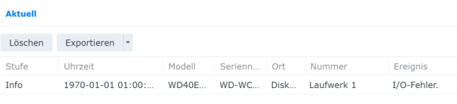

Schau mal ins Protokoll-Center unter Protokolle, "Laufwerke", ob da was steht.
Bei Laufwerke steht ein Eintrag von 1970.

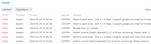

Ungefiltert erhalte ich diese Fehler:

Ist das alles?
01.01.1970 kommt wohl durch eine leere Mainboard-Batterie. Damit startet das NAS bevor dann Datum/Uhrzeit aus dem Internet aktualisiert wird.
Deine Benachrichtigungen sind wohl falsch konfiguriert, sonst hättest du eine Mail bekommen.
Oft macht der DSM den Laufwerkszustand am Vorhandensein von Fehlermeldung im Laufwerksprotokoll fest. Exportiere das Protokoll, lösche es dann und boote die DS neu. Evtl. ist der Fehler dann weg.
Reaktionen: bullrin und Benie
Ja tatsächlich ist da vorher nichts mehr drin was damit zusammenhängt. Mit den Mails muss ich schauen, aber erstmal sind die Daten wichtiger :) Backup hab ich aber.

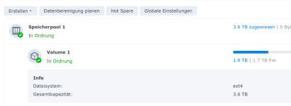

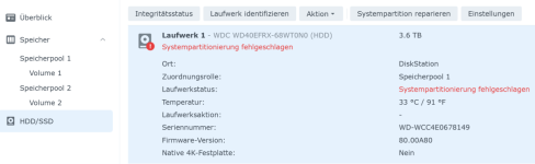

Protokoll gelöscht und neugestartet. Nun verhält es sich so dass der Pool grün ist.
Allerdings zeigt er noch etwas an. Ich kann aber momentan keine Einschränkung feststellen. Soll ich einfach mal Systempartition reparieren anklicken und die Sache weiter beobachten?
Ja, würde ich versuchen.
