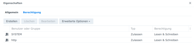

Und mal in der File Station auf /web/baikal und die Eigenschaften / Berechtigungen anzeigen.
Eventuell muss man einfach noch einmal die Rechte nach unten durchgeben.

Normal hätten die Rechte aus der Systemsteuerung zumindest ausgegraut, als vererbt, aufgeführt sein sollen, aber...

ich korrigiere - die Rechte waren ausgegraut.
