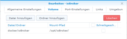

Hallo plang.pl,
unter Volume steht schon folgender Eintrag
Datei/Ordner: docker/ioBroker und
Mount-Pfad: /opt/ioBroker/
Bei Ordner kommt immer eine Auswahlmöglichkeit, ohne das Volume anzugeben.
Aber was kann ich jetzt machen. Ich verstehe das noch nicht ganz. Besser, ich verstehe es überhaupt nicht!
Was ist das Mappen. Warum macht man das und wo liegen die Vorteile.
Und warum kann ich nicht direkt in /opt/iobroker/
Wäre toll, wenn Du mich hier unterstützen würdest!
In dem Fall findest du alle relevanten Dateien des Docker-Containers in dem gemeinsamen Ordner "docker" auf deiner DS im Unterverzeichnis "iobroker". Diese Dateien kannst du nun sichern.
Achja tatsächlich. Das hatte ich falsch im Kopf.
Was ist das Mappen
"Mappen" bedeutet in dem Fall, dass du einen Ordner/eine Datei aus dem Docker-Container (der ja nur virtuell ist) auf deinem Hostsystem verfügbar machst.
Das bedeutet auch, dass das Verzeichnis "/opt/ioBroker" für die DS nicht existent ist. Es existiert nur in der Laufzeit des Containers. Wenn du jetzt den Container aktulisierst (ein neueres Image beziehst), wären alle deine Daten im Container weg. Daher musst du dem Container sagen, er soll die Daten persistent in ein Verzeichnis schreiben, dass außerhalb des Containers liegt.

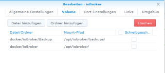

In der Linux-Welt macht die Groß- und Kleinschreibung einen größeren Unterschied als unter Windows. Deshlab würde ich mal "ioBroker" durch "iobroker" ersetzen. Testweise kannst du auch mal den "opt/iobroker/backups" versuchen zu mappen.

Hallo plang.pl
die offizielle Bezeichnung des Pfades heißt: /opt/iobroker/ bzw. /opt/iobroker/backups
So habe ich das jetzt gemacht. Weiterhin keine Daten
