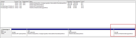

aus den Logs geht hervor damit dieses Volume das Problem ist. Die anderen C: und D: haben genügend Speicherplatz für VSS Shadow Copy
allerdings kann ich bei dieser Wiederherstellungspartition die Größe nicht ändern bzw. den Laufwerksbuchstaben anpassen und Speicherplatz freigeben.

der sichert jetzt zwar aber der Fehlercode wurde schon wieder erkannt.. dauert jetzt noch ein weilchen dann kommt wieder der Fehler. 1752484558469.png
Ist Windows auf dem neuesten Stand? - Nicht dass da noch das Thema mit der zu kleinen Recoverypartition dazwischenfunkt.
Reaktionen: mrsepp0815
Leider nicht ganz habe LTSC und Win 24H2 (Build 26 100.3194) versuche jetzt mal die Ports freischalten zu lassen damit ich die Updates machen kann.
Hallo zusammen, ich habe jetzt über einen Umweg die neuesten Windows Updates installiert und es funktioniert jetzt! Vielen dank an euch beide für die Hilfe..
Durch das Update hat er witzigerweise die Versteckte Partition vergrößert.. jetzt funktioniert es :)
Ja die Recoverypartition hat mich am Anfang auch Stunden gekostet (musste man alles händisch ändern) - jetzt schafft das Winupdate die Vergrößerung zum Glück schon von selbst :)
