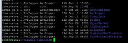

So ein Mist !!!!!
Ich habe einen riesen Bock geschossen ? ... es tut mir soooo leid ?.
Ich habe in dem Script das AvrLogger "rootet" einen Fehler eingebaut ? :
Anstelle des AvrLogger Pfades : /volume1/@appconf/AvrLogger
habe ich /volume1/@appconf eingesetzt.
Jetzt haben alle Ordner und Dateien dort, nach der Ausführung des rooten, als Gruppe / Eigentümer "AvrLogger:AvrLogger"
??? Das kann ich ja niiiiiiie wieder gutmachen.
Ich hab die DSM7 Version vom SPK-Server gelöscht ...
Bitte bitte bitte ... für das Rooten nicht aus !!!!

BigRonin
08. Mai 2015
1.156
130
89
Meinst du etwa, dass alle Ordner/Dateien unter /volume1/@appconf hinterher AvrLogger gehören?
? ... leider ja ?.
Ich habe bei mir auf der Test-DS gerade nachgesehen, da sind bei mir noch alle Rechte unverändert
Die Rechte werden erst mit dem "rooten" von AvrLogger über das StartScript (muss händisch per Terminal gemacht werden) geändert.
Mir ist die Sache höchst unangenehm ... sowas darf nicht passieren ?.
Ich kann mich nur noch mal entschuldigen.
Ich habe inzwischen die Besitzer:Gruppe in "/volume1/@appdata" verglichen mit den in "/volume1/@appconf" und händisch (rekursiv) übertragen.
Das ist eine Möglichkeit den dummen Fehler wieder zu korrigieren und ich hoffe das damit alles wieder in Ordnung ist.
Ich weiss noch nicht ob und wann ich die DSM7-Version wieder online stellen werde ... es tut mir leid ?.

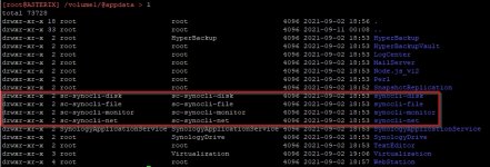

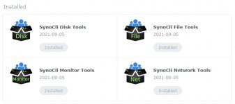

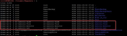

AndiHeitzer
30. Jun 2015
3.215
509
@BigRonin
Würde es Dir denn helfen, wenn wir hier die Verzeichnisse unter /volume1/@appdata abliefern würden?
Natürlich nur bei denen, die quasie den AvrLogger (noch) nicht eingesetzt haben.
BigRonin
08. Mai 2015
1.156
130
89
Nicht /volume1/@appdata aber /volume1/@appconf ?? (in /volume1/@appdata habe ich definitive nichts gemacht ... nur in /volume1/@appconf)
AndiHeitzer
30. Jun 2015
3.215
509
So, nach einen Update oder neuinstall, werden die rechte wohl wieder gesetzt.
Ich packe mal Screenschots rein. Alles von DSM7.
Der AVRLogger ist bei mir nicht (mehr) drauf. Hat drei Gründe, der erste war eine stabile Version für DSM7, der zweite war, dass ich da nie reingeschaut habe, es lief halt, und der dritte Grund war die lange Abwesenheit von BigRonin.
Nun die Bildchen:
20210911-122641.jpg20210911-122338 DS916+.jpg20210911-122441 DS415+.jpg20210911-122524 DS118.jpg
Die eingerahmten Verzeichnisse sind den vier Paketen geschuldet, die ich gerne nutze.
