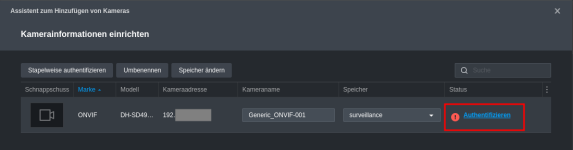

Wann genau bzw. wo kommt die Fehlermeldung bzgl. Auth. und wie ist Dein Ablauf der Einbindung? Vermutlich lässt Du die Kameras ja bei SS erst einmal automatisch finden und sie werden dann als Onvif Kameras gefunden. Im nächsten Schritt musst Du ja dann die Authentifizierung durchführen und dort dann den Benutzernamen und das Passwort eingeben. Kommt dann bereits bei dem Schritt die Fehlermeldung? Also da/so:
Falls ja kenne ich das Problem bei manchen Kameras durchaus und man kann dann trotzdem unten auf "Weiter" klicken. Ich hatte das, bzw. den weiteren möglichen Ablauf mal hier beschrieben. Wobei sich das natürlich auf ältere SS-Versionen bezogen hat, bzw. da so funktioniert. Wie das jetzt aktuell bei welcher SS-Version aussieht weiß ich nicht, aber Du kannst/solltest es trotzdem ggf. mal testen. ;)

@Jim_OS
Vielen Dank für deine Hilfestellung, leider hat das auch nicht funktioniert. Ich nutze nun den RTSP Stream, damit funktioniert das ganze ohne Probleme.
