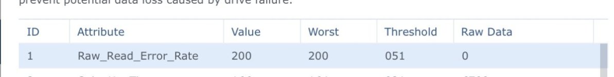

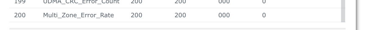

Ich habe mal eben unsere DS216+II remote gestartet. Da sind WD verbaut, dort sieht das so aus:
Reaktionen: Grudge09
Sind meine Seagate ID1 (77) und ID7 (88) Werte denn in Ordnung oder aufgrund der dahinscheidenden WesternDigital Festplatte zu erklären?
Ja, die haben 0 Fehler:
