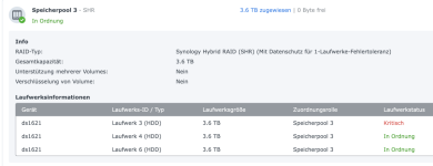

Hallo!
Mein Speicherpool hat den kritischen Zustand erreicht, eine Hdd von 2 scheint defekt zu werden.
Somit wurde ein Ersatz eingesteckt, der Speicherpool repariert, nun gibt es die defekte und 2 gute HDD.
Damit möchte ich die defekte HDD aus dem Speicherpool entfernen, aber er lässt mich nicht ??
Wie macht man das?
Besten Dank!

Du hast den Speicherpool erweitert, nicht repariert, du hättest die Defekte HDD austauschen müssen.
Wie hast du denn repariert, über die Funktion Laufwerk tauschen?

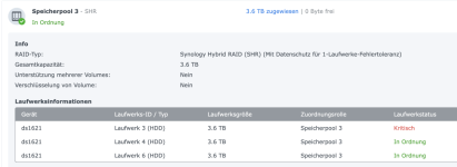

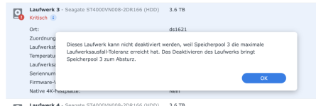

ich habe das getan, was die Syno gesagt hat - reparieren
Entnahme der HDD hätte zum Absturtz geführt - so stand es da.
da steht mit 1 HDD Fehlertoleranz, kann ich einfach die defekte HDD rausziehen, oder ist dann der Speicherpool defekt. (als Endanwender wird es einem nicht leicht gemacht, warum gibts da keinen Punkte - hdd austauschen... ???)
Ich kann auch jetzt keinen Punkt für einen Austausch einer HDD finden.

Die 3 Punkte erscheinen erst wenn die HDD zum Tauschen eingebaut ist, steht auch so in der KB von Synology. Aber irgendetwas passt nicht, dein Pool müsste mit 3 HDDs größer sein. Hast du mal einen Neustart gemacht?
Edit: Beschreibe mal genau deine Vorgehensweise?

Normalerweise entnimmt man das defekte Laufwerk, ersetzt es und repariert oder man baut ein zusätzliches Laufwerk ein und nutzt die Funktion Laufwerk tauschen, die dann unter den 3 Punkten erscheint.
Neustart und ein Ticket bei Synology aufmachen.

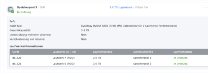

aha , er hat es also doch gemcht, das defekte Lwk 3 hat er aus dem Speicherpool genommen
und Lwk 3, das jetzt wieder iO ist, ist keinem Pool zugeordnet

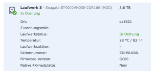

wo kann man sich denn die SMART info vom Lwk anzeigen lassen? habe da einen erweiterten Test laufen lassen, er sagt alles iO ?
10.104
3.644
414
ViperRt10
16. Aug 2009
1.459
30
74
da steht viel drin, hab das für alle 11 hdd gestartet

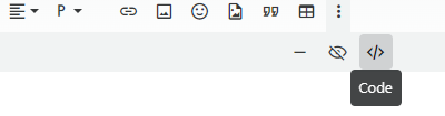

Poste mal den Output als Code
Edit: Weil dann kann man die Zahlen kopieren zum Umrechnen bei Seagate HDDs.

nein, wie kann ich smartctl -A -d sat /dev/sata1 der hdd 1 zuordnen bzw. schauen ob das diese ist?
dil88
03. Sep 2012
29.898
1.177
754
Statt -A 'mal -a probieren. Dann gibts viel mehr Output, da steht das dann vermutlich auch drin.
