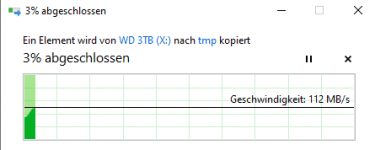

So ich habe genau das jetzt einmal getestet.
Und, ja. Das Ergebnis ist genau das gleiche.
Mit CIFS Kopie 112MB/s, mit ABfB 2 MB/s.
Siehe Screenshots

Cool... Pro Synology-Ticket ??
EDIT: Quell- und Zielfestplatten sind die gleichen bei den beiden Screenshots?
shirocko
24. Okt 2008
178
11
ja sind sie.
Nur anderer Gemeinsamer Ordner auf dem gleichen RAID innerhalb der Syno.
