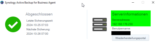

Wenn ich im Agenten auf das Wiederherstellungsportal klicke, kommt der folgende Link (wie eingetragen und auch zu erwarten, nicht über die IP wundern, es ist eine andere Diskstation) und das Portal öffnet sich: https://192.168.178.230/activebackup/

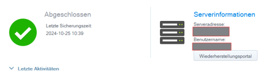

Zeig mal bitte einen Screenshot von dir, hier grün hinterlegt:
Deine DDNS-Adresse von *.synology.me...

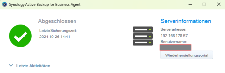

Sorry, habe ich jetzt erst gesehen...
Die IP ist die Statische des NAS, mein User ist ein separater User nur für das Backup.
Grundidee war, das Tägliche vom "Sonderfall" getrennt zu halten. Wie schlau das auf der Skala von 1 - 10 ist, das weiß ich auch nicht. Dieser User hat keine Adminrechte aber die Erlaubnis für alles was ABB ist.
Wenn ich auf das Portal klicke kommt: https://mein DDNS Zertifikat.synology.me/activebackup/und hier noch anders Zeugs.
