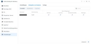

Die Backup-Benutzer mit dem ich mich anmelden will, hat Rechte für ABFB. (siehe Anhang).
Nach dem Bare-Metal Restore hat der ABFB-Agent immer diese Fehlermeldung (siehe Anhang).

Offensichtlich reicht das nicht. Schaue in der Systemsteuerung > Benutzer und Gruppen in den Einstellungen des Benutzers nach, welche Anwendungen er nutzen darf.

Hi Synfor,
Anwendungsberechtigungen für den Einstellungen des Benutzer ABFB stehen alles auf Zulassen (Siehe Anhang).
Ich führe mit dieser Benutzer Konto ab Januar Sicherungen durch.

Revlef
05. Jan 2023
Hi Synfor,
ich weiß, ich hatte den falschen Printscreen genommen, Entschuldigung. Die Anwendungsberechtigungen für die Einstellungen des Benutzers ABFB, -Agent, -Portal stehen alle auf „Zulassen“ (siehe Anhang). Das Problem muss woanders liegen. Von Januar bis Ende März hat es mit diesem Benutzerkonto reibungslos funktioniert und seit dem Bare-Metal Restore von meinem WIN10-PC bekomme ich mit ABFB-Agent keine Verbindung mehr mit meinem DS 923+.
