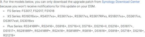

bin gerade ein bisschen verunsichert!
Ich möchte meine 918+ von 7.1.1-42962 auf 7.2.1-69057 updaten.
Leider sagt mir die 981+, dass das so nicht geht. (Siehe Bild.)
Bisher wurde mir DSM 7.2.1 so auch noch nicht vom System selber angeboten, ich wollte das manuell "anschubsen".
Mach ich irgendwas falsch? Muss ich updaten? Mussich nicht updaten?

Das sollte dann so aussehen und in den entsprechenden Schritten erfolgen:

Hab meine 918+ auch erst vorgestern geupdate von DSM6 auf DSM 7.1.
Laut den Changelog bzw Downloadseite ist es kein Pflichtupdate, das NAS entscheidet ob es das Update braucht.
Bei mir taucht es auch nicht auf, und warte aufs nächste größere Update das automatisch kommt 🍻

Es gibt aber schon einige Zeit 7.2 mit etlichen Verbesserungen
Reaktionen: zenker_bln und dil88

Ok, das mit dem gestaffelten Update kannte ich so bisher noch nicht.
Hatte nur zum letzten Update gelesen das es nicht bei jedem angezeigt wird...
Ich fang mit 7.2.1-69057 (with Update 1) und dann das Update 4 davon.
