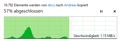

- Up- und Downloads sind bei großen Dateien sehr flott (>400MB/s bei MTU9000) brechen aber bei "normalen" Dokumentenordnern mit vielen kleinen Dateien total ein. da habe ich teilweise im Durchschnitt nur 2Mb/s. Eine geringere MTU hilft auch nicht. Und das ganze auch, obwohl ich im NAS auf SSD speichere/lese.
Das Problem mit Einbrüchen kann ich nicht bestetigen. Allerdings habe ich kaum wirklich kleine Dateien auf die ich in großen Mengen direkt zugreife, die werden maximal mit Drive synchronisiert, alles andere ist dann eher im MB bereich und die brechen kaum ein (klar keine 400 MB/S aber immer noch im selben Bereich wie bei der Gigabit Anbindung).
