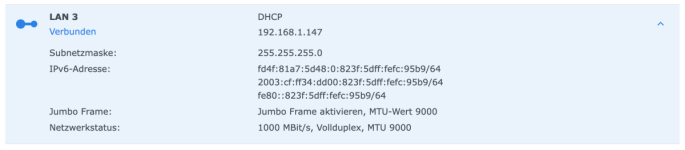

Ich hatte mich auch gewundert, dass ich die MTU nicht anpassen kann. Das geht erst mit dem Pre-Release, von dem ich dachte, dass ich die bereits drauf habe.
MTU kann über die GUI trotzdem nicht geändert werden - schade. Muss ich mir die Datei anschauen.

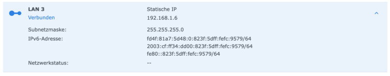

@maxblank Dein Screenshot. Da wird bei Netzwerkstatus nichts angezeigt nur, nur in ulsb. Das meine ich.

Da hatte der Adapter eventuell keine Verbindung zur Gegenseite bei zwei direkt angeschlossenen Adaptern ohne Switch. Auf den Screenshot würde ich in dem Zusammenhang jetzt nicht viel drauf geben.

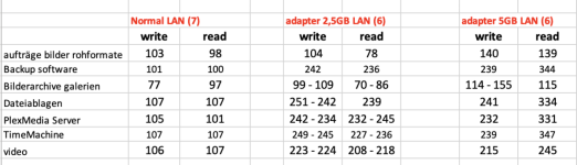

Ich habe mal alles durchgemessen. Zu den Festplatten usw. braucht ihr nichts zu schreiben. Ich weiß, dass ich, dass ich zwei Platten mindestens austauschen muss und dann den Aufbau überdenken muss.
Im Screenshot sind die Messungen, zwischen normal LAN 1 GB, Adapter 2,5 GB und jetzt Adapter 5 GB. Gemessen mit BlackMagic Speedtest. Es ist jetzt nicht der Brüller. Aber das ist wahrscheinlich auch meinen Platten geschuldet.
Werde den Wavlink jetzt behalten.

296 MB/s ist auf jeden Fall mehr als 2,5 Gbit, also wird er hier mit 5 Gbit verbunden sein.
