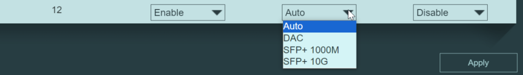

@Benares laut deinem Link und Datenblatt sogar auch 2,5 Gbit, ist mir neu, kannte ich so nicht. Werde ich mal bestellen und testen, da ich ja noch auf 2,5 Gbit bin und noch einen Anschluß brauche.
