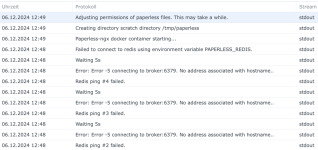

Hab Paperless im Docker laufen und das wird "unerwartet beendet" bzw. hab ich folgendes im Protokoll stehen:
Liegt hoffe ich nur an den 2 GB RAM und da ist nichts zerschossen... :rolleyes:

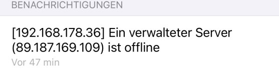

Und eine Fehlermeldung gibts noch, die ich mir aktuell nicht erklären kann:
Möglicherweise gibts da einen Zusammenhang zu Paperless? Oder könnte das irgendwas mit der Wireguard Verbindung zu einer räumlich getrennten 216 (Backup) zu tun haben? Die IP 89.187.169.109 ist mir nämlich gänzlich unbekannt... Die ____.36 eigentlich auch, da die 218+ die ___.46 hat 🤨
