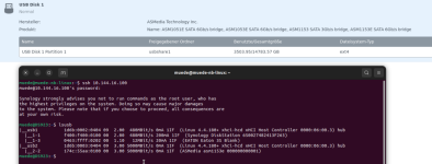

So erster Test verlief erfolgreich. Bei mir hängt die ext. HDD an 2-2 (Screenshot1). Die Aufgabe läuft als root?
Die Meldung "Externes Gerät USB Disk 1 auf DS923 wurde nicht sicher ausgeworfen." ist zu beachten oder nicht?

10.110
3.646
414
Deshalb habe ich das unbind weggelassen
