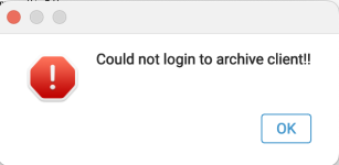

Doch das hat geklappt, danke. Dann kam an dem Rechner noch der no route to host Fehler wenn man den Client gestartet hat, Manager problemlos verbunden. Starten aus dem Manager funktioniert aber. Ganz strange. Hatte sogar ohne Erfolgt EcoDMS neu installiert am Gerät. Mit dem Netzwerk kein Problem. Ping normal zum EcoDMS Server kein Paket loss. Komisch.
Die Dokumentsteuerung Workz, die ich eigentlich wirklich gut finde, hat eine unangenehme Angewohnheit, dass sie blockiert wenn man nicht sekundenlang wartet zwischen den den Befehlen. Dann kommt dieser Fehler. Es wird aber nicht angezeigt, dass EcoDMS noch "verarbeitet", Das heisst Dokument abstempeln, warten...warten..., nächstes Dokument. Genau so zu schnell abstampeln und nach dem abstempeln zu schnell freigeben. Schön ist das nicht so zu arbeiten. Werde ich als bug melden wenn es hier bestätigt wird.
