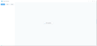

Guten Morgen,
nachdem die Syno und die HDD die ganze Nacht gerödelt haben, machen sie es noch immer.
Leider kann ich in DSM Hyperbackup war öffnen (es steht "Wird geladen" dort), aber nach ca. 5 Minuten wird mir nur ein weißer Bildschirm präsentiert.
Somit kann ich gar nicht den Fortschritt sehen, wie weit es denn nun ist, usw.
Hat Jemand eine Idee, wie ich nun nachsehen könnte, wie weit das Ganze ist?
Filestation lädt auch nicht, um zu schauen, wie groß die Hyperbackup-Datei aktuell ist. Obwohl CPU Last sehr niedrig ist, kann ich auf der Syno nichts mehr machen.

Sicher? Denn während dem Backup konnte ich ja in der App Hyperbackup auf der Syno den Fortschritt sehen.
Jetzt bleibt es leer (siehe Screenshot), nachdem ich mich heute morgen wieder im DSM eingeloggt habe.
OK, den Fortsschritt ja ... Scrennshot sah erst nach dem HB-Explorer aus ... du wird leider nur Fertiges aufgelistet.

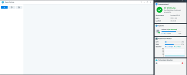

Das Problem ist ja, in Hyperbackup habe ich das Backup gestern initiiert. Dann gab es da einen Fortschrittsbalken. Dort konnte ich sehen, dass es bis zum Abend 400GB gesichert hatte, mit einer Geschwindigkeit zw. 15 und 35MB/s.
Aber jetzt ist das Fenster einfach leer (siehe Screenshot). Deswegen kann ich auch nichts ausrechnen.
Das "Wird geladen..." verschwindet dann, und es bleibt leer.

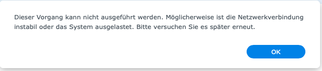

Will ich SSH aktivieren, dann kommt (nachdem die Systemsteuerung geladen hat), nach dem Bestätigen und weiteren 3 Minuten warten das:

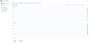

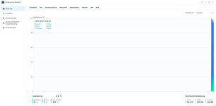

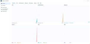

Resourcenmonitor habe ich den Nutzungsverlauf aktiv.
Das sieht so aus:
Bildschirmfoto 2022-03-10 um 10.49.12.pngBildschirmfoto 2022-03-10 um 10.49.55.pngBildschirmfoto 2022-03-10 um 10.50.02.png
Ich bin etwas ratlos..

In der Übersicht und Detailansicht etwas länger warten. Die Kurven fangen ja gerade erst an aufzuzeichnen.

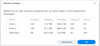

In der Detailansicht hast Du noch IOPS eingeschaltet. Dort in der Auswahlbox auf Übertragungsrate umstellen. Dann wird auch ein sinnvoller Wert angezeigt. Daneben kannst Du auch von Echtzeit auf einen anderen Wert umstellen. z.B. 1 Tag. Dann siehst Du auch die Werte von den letzten 24 Stunden.
Du kannst dann ja ungefähr einen Mittelwert abschätzen und ausrechnen wie lange es dauert.
Das war mein Hyperbackup wo ich dann noch nebenher mit Netzwerkfreigabe Daten übertragen habe (von und zu Diskstation).
Das Hyperbackup selber war auch meist im Bereich zwischen 40 und 50 MByte.
In den Details von deiner Diskstation kannst Du sehen dass zu dem Zeitpunkt die Schreibgeschwindigkeit auf die USB-Festplatte bei etwa 16,8 MByte/s lag.

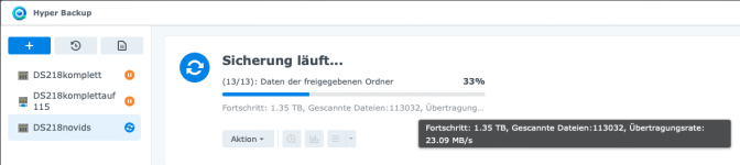

Ja mensch, es geschehen noch Zeichen und Wunder.
Ich habe jetzt eine Stunde lang, bestimmt 20mal Hyperbackup auf der DSM auf und zu gemacht.
Auf ein mal kam nach ca. 4 Minuten Warten die Anzeige!
Um ca. 22 Uhr gestern gestartet (ohne 2,2TB Videos).
Also 14 Stunden für 33%. Das heißt, er müsste morgen um 16 Uhr ca. fertig sein. Für "lächerliche" 3,3TB.
