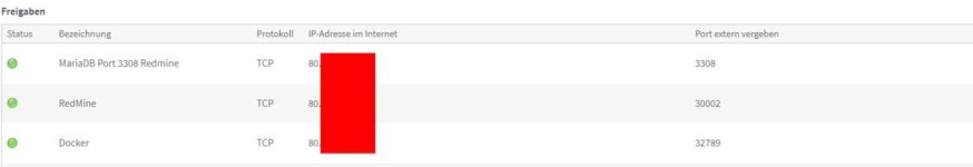

Habe im Router port 30002 freigegeben. (auch extern).
Was heißt freigegeben, wird er von extern 30002 auf die interne DS IP:30002 weitergeleitet?
Mach mal einen Screenshot der Regel im Router.

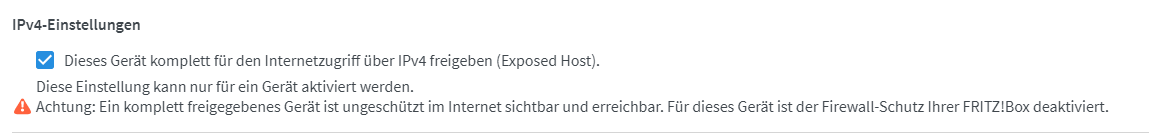

da ich die Vermutung hatte, dass es an einem Port hängt, habe ich testweise alle Ports freigegeben ;-)

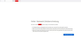

Hab es jetzt wieder aufs operative System gehängt, weil ich am Testsystem einen LTE Router habe und manchmal hat der in der Vergangenheit schon Probleme gemacht ;-(
Also im Router auf dem Originalsystem habe ich folgende Porteinstellungen.
IP+Port funktioniert jedoch leider auch nicht ;-(
http://80.XX.XX.XX:30002
https://80.XX.XX.XX:30002

am Router habe ich den Port TCP freigegeben:
extern 30002 auf intern 30002

Was gibst du denn für eine IP ein? Du musst die eingeben, die du in deinem Screenshot rot übermalt hast. Evtl blockiert auch die Syno Firewall.

Ja, genau, im Browser gebe ich diese IP ein.
Gebe ich die IP ohne Port ein, dann komme ich zum Webbrowser (andere Synology) , mit Port sollte er zu der Syno mit RedMine routen, aber kommt eben der Fehler :-(

exposed host hast du aber wieder deaktiviert?

Ich würde mal alle Portweiterleitungen im Router löschen und dann neu setzen, ich denke da läuft etwas quer.

Ich kenne Redmine nicht, aber bei den meisten Container kann man den lokalen Port setzen wie man will, Hauptsache der Container-Port ist so wie er in der Dokumentation steht. Leider hast Du bisher keine Screenshot von der Port-Mapping Konfiguration des Container geteilt, sonst könnte man da mit draufschauen.
Zur IP fällt mir ein: die Screenshots zur Portweiterleitung sehen stark nach Fritzbox aus. Du solltest auch deine Myfritz-URL für den Zugriff verwenden können. Ist zwar immer noch sperrig bzw. wenig einprägsam, aber doch zuverlässiger, als jedes Mal eine neue WAN-IP verwenden zu müssen.
In der Fritzbox muss für den Zugriff auf einen Container auf der DS nur eine Portweiterleitung auf die DS mit dem "lokalen Port" des Containers angelegt werden.
