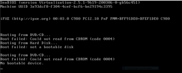

Das Problem: Der Installationsvorgang der Win XP-VM im VMM startet und bricht sofort mit der Meldung "no bootable CD/DVD" ab.
Versteh ich nicht - entweder "startet" der Installationsvorgang (dann wird ja von CD gebootet), oder eben nicht?
Es kommt diese Meldung an dann geht's nicht mehr weiter.
Gut, der Installationsvorgang startet "nicht", die VM bootet, sucht das Startmedium und kann das Boot-Medium nicht lesen. Da die ISO auf dem NAS liegt - hast Du die vorherigen Installationen auch mit der ISO (als diese schon auf dem NAS lag) durchgeführt, oder lag die ISO-Datei da noch lokal auf dem Rechner?

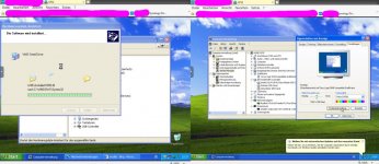

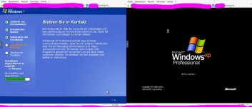

Moin zusammen,
ohne jetzt den ganzen Thread im Detail gelesen zu haben - also ausprobiert ...
... und XP32 läuft im VMM.
Erst die Bilder ....
Dann der Text ...
- ISO XP32 Pro OEM SP1a
- ISO virtio - Link: https://fedorapeople.org/groups/vir...ownloads/archive-virtio/virtio-win-0.1.149-1/
(einfach mal rausgegriffen und gschaut ob es XP32 Treiber gibt...)
- VMM Maschine erstellen mittels 'Andere'
- Legacy BIOS
(VGA / e1000 / 1x CPU / 2GB RAM / 10GB HDD IDE - also das Minimum ;-))
- Boot von der ISO
...warten...lange warten...Nümmerlie suchen...warten...Benutzereintrag...usw...
- VMM
(XP32 nach dem ersten erfolgreichen Boot umstellen auf Netzwerkkarte RTL8139 und Umstellen auf Grafikkarte Cirrus )
- Virtio CD-Mount
- XP32
(Treiber Update manuell für die '3 gelben Fragezeichen')
Have Fun.
