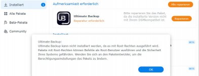

Hallo in die Runde,
ich hoffe es kann mir jemand helfen. Ich musste leider das DSM meiner Synolgy (DS416 play) neu aufsetzen. Vorher hatte ich schon sehr lange UB problemlos am laufen. Nachdem ich jetzt das UB-Paket 1.3.4 wieder installiert habe erscheint beim Start von UB nur folgende rudimentäre Anzeige:
Angemeldet bin ich dem Benutzer "admin". Als DSM ist das folgende aktuelle installiert:
Schon mal vielen Dank im Voraus für Eure Unterstützung-

Puh... ich kann mich zwar wage daran erinnern, das dieses Phänomen schon mal vorgekommen ist, aber pfffft... das ist schon ziemlich lange her. Es scheint sich hier aber augenscheinlich um ein Berechtigungsproblem zu handeln. Evt. im DSM unter Systemsteuerung/Berechtigungen mal nach dem Rechten sehen. Versuchen kannst du vielleicht auch mal folgendes...
Im DSM unter Systemsteuerung/Sichereit im Reiter Sicherheit den Haken bei "Schutz gegen Cross-Site-Request-Forgery-Attacken verbessern" setzen, falls noch nicht geschehen. Danach einmal von DSM abmelden, F5 Taste drücken und wieder anmelden. Nun wieder Ultimate Backup starten.

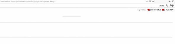

Du könntest auch mal versuchen, Ultimate Backup mir einem rechtsklick im neuen Fenster zu öffnen. Sobald der neuer Tab aufgebaut wurde ersetzt du in der Adressleiste die Adresse...
[DEINE-IP]:5000/webman/3rdparty/UltimateBackup/index.cgi
... gegen...
[DEINE-IP]:5000/webman/3rdparty/UltimateBackup/index.cgi?page=debug&right_debug=1
Sollte sich die Debug-Seite denn laden lassen, dann schau in den Werten man nach Einträgen wie...
login=$'\ntoken: user: admin\n admin: 1'
login_admin=1
login_user=admin
... und poste ggf. mal, wenn du etwas anderes dort stehen hast.

Bei Tausch der Adresszeile um die Debug-Funktion geht trotzdem nur der rudimentäre UB-Bildschirm ohne weitere Anzeige auf.
Bei der DS418j erscheint dagegen damit ein umfassendes Debug-Protokoll. Als Browser benutze ich Firefox bzw. habe eben auch mal mit dem Internet Explorer und Edge probiert (alles unverändert).
