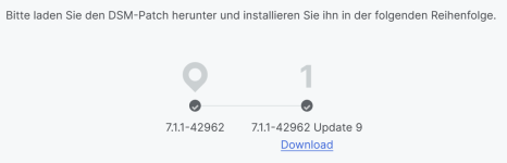

Nun musste ich erneut wg. Plattenfehler meine Platten tauschen und habe dabei das System von DSM7.1.x auf DSM7.2.2 und 2x8TB SHR aufgerüstet.
Leider gelingt mir nun die Wiederherstellung mit Hyper Backup nicht mehr, weil neuerdings angeblich die HBK-Datei fehlt (sagen die "Künstlichen). Mit der File Station kann ich einwandfrei auf das Laufwerk mit seinen Verzeichnissen und Dateien zugreifen, nur Hyper Backup gelingt das nicht.
Sollte ich versuchen, das System auf 7.1 zurückzusetzen oder was könnte sonst helfen?

auf 7.1 zurück wird nicht so einfach sein
Welches Problem siehst du an der Stelle?
Ich habe den Download bereits vorliegen. Das sollte doch eigentlich ohne Stolpersteine funktionieren, oder?
HB-Explorer muss ich probieren, erstmal Danke für deinen Input!
Meiner Meinung nach nicht. Ein Rollback auf die Vorgängerversion ist nie einfach und ohne Risiko, wenn es überhaupt geht. Meist enthält ja der Patch ...Update 9 nicht das komplett OS, sondern nur die Änderungen von 7.1.1 zu 7.1.1 Update 9.
Ich wäre hier äußerst vorsichtig. Sonst ist dein nächster Beitrag hier: "....nix geht mehr...."

Auch die KI sagt, dass es nicht supported wird. Und das sagt die Seite von Synology selbst:
Version: 7.2-64570
(20.06.2023)
Wichtiger Hinweis
Nach der Installation dieses Updates ist kein Downgrade auf eine frühere DSM-Version möglich.
Und das steht in den Release Notes bei JEDER Versionsänderung. Also von 7.1.1 auf 7.2, von 7.2. auf 7.2.1 und bei 7.2.1 auf 7.2.2. An deiner Stelle würde ich sowas nicht ignorieren!

Ich lese da heraus, dass es Probleme bei einem voll installierten System inklusive Daten beim Downgrade gibt.
Bei mir stehe ich jedoch vor einem recht blanken 7.2.2, weil die Datenwiederherstellung ja gerade nicht klappt. Ist es da nicht relativ egal, mit einer älteren Version erneut aufzusetzen? Oder verstehe ich da etwas nicht richtig? :mad:
Ja, es ist theoretisch möglich auf eine vorherige Version des Betriebssystems zu kommen, aber das ist nicht so einfach wie es aussieht. Das hat nichts mit dem einfachen installieren aus dem .pat File zu tun.
Die installierte Version von DSM ist nicht nur auf der Platte, die könnten man ja noch voll löschen, sondern es sind auch wichtige Teile in einem internen Speicher, also einem Flash auf dem Mainboard gespeichert.
Dies können zwar Experten auslesen und auch dort manuell Hacken und damit auf frühere Version stellen, aber das ist nicht etwas was du einfach so über GUI machen kannst.
Einfach von einem File die vorherige Version aufspielen geht nicht, das wird gleich am Anfang einen Error ausgeben.

Your DSM716+II currently has 7.2.2 on it's boot loader. So when you setup DSM the boot loader will download and install DSM 7.2.2 (and then automatically install latest 7.2.2 Update 4).
Getting 7.1.1 onto the bootloader is not easy (and there's a risk of bricking the DS716+II).
