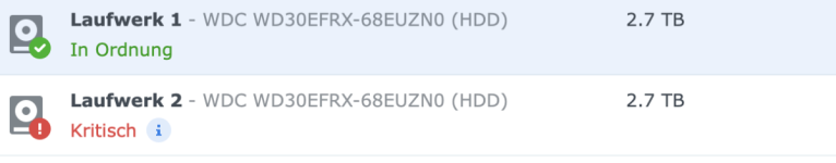

ich bräuchte bitte eure Hilfe und Rat. Habe eine DS220+ mit Raid1 und zwei 3 TB WD red.
Gestern Nachmittag fängt meine DS auf einmal zum Piepsen an, dann schaue ich auf die DS und sehe, dass der Speicherpool abgestürzt ist und Laufwerk 2 kritisch ist. Irgendwann kam dann die Meldung, dass Laufwerk 1 auch kritisch ist und in Schreibgeschützen Modus versetzt wurde. Dann wieder die Meldung (Volume 1 auf DS-?? befand sich im schreibgeschützten Modus, wurde jedoch automatisch repariert, und funktioniert jetzt einwandfrei.) Nach einem Neustart kann ich wieder auf meine Daten zugreifen, jedoch weiterhin die Meldung dass Laufwerk 2 kritisch ist. Habe eben auch einmal den SMART-Test durchgeführt mit Laufwerk 2, hier kommt dann aber die Meldung dass alles in Ordnung wäre.
Also irgendwo ist da jetzt der Wurm drin und weiß nicht was ich machen soll :rolleyes:

Für die Zukunft, bei "kritischen" oder unsicheren Plattenzuständen bitte keinen SMART-Test durchführen, das ist nur vermeidbarer Stress für die HD. Die Übermittlung von Smart-Werten reicht.
Bitte mal durchführen und als Code posten (Symbol: </>).
Edit: welche DSM-Version und welche HD-Typen genau (hinsichtlich CMR/SMR)?

Hier die Werte

HDD2 ist tot und HDD1 ist fast tot.
Aus meiner Sicht5sin beidd HDDs am sterben . Du solltest schnellstmöglich ein Backup Deiner Daten und Pakete mit HyperBackup erstellen . Am besten versioniertes Backup mit 1 Version hernehmen oder Dein vorhandenes aktualisieren
Ok, dann werde ich mir wohl zwei neue bestellen.
