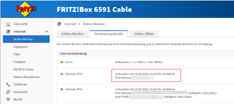

Frage was ist denn hier die externe IP?
  1. Die von der NAS?
  2. oder die von der Fritz Box? Wie finde ich die raus?
  3. oder die von Strato?
Mir fällt hier auf:
Die Anbieter zeigen auf die Gleiche IP.
Und mit dem Einfügen von Screenshots hier im Forum habe ich auch Probleme...
Klar zeigen beide auf die gleiche IP, weil das die öffentliche IP ist, die dir dein Internetanbieter zugewiesen hat. Unte dieser ist dein Anschluss respektive deine Fritzbox und dann eben auch dein NAS im Internet erreichbar.
die siehst du auch immer auf der Startseite der FritzBox und ab Fritz!OS im Onlinemonitor -> Verbindungsdetails

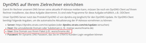

Nur zum Verständnis:
Weder die IP von Strato oder deine eigene ist hier interessant.
Verstehe erst mal wie DDNS funktioniert.
Du hast bei Strato eine Subdomain sub.meinedomain.de
Dort gibt es unter bearbeiten einen Eintrag DDNS
Hier trägst du ein Passwort ein.
Im Router findest du auch den DDNS Eintrag.
Hier trägst du die subdomain mit dem Passwort ein.
Jetzt schaut dein Router von Zeit zu Zeit auf deine subdomain und speichert bei Strato nach Check des Passwortes deine aktuelle WAN IP, die gerade von deinem Router genutzt wird.
Ruft nun jemand deine sub.meinedomain.de auf kennt Strato deine aktuelle IP und leitet diesen Aufruf an deinen Router weiter.

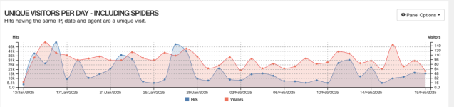

Ich wiederhole mich hier gern noch einmal. Wenn ich das richtig sehe, zeigst du hier mehrfach die öffentlich IP Adresse. Hoffentlich "klingelt" hier kein ungebetener Gast.
@Ronny1978 : Was meinst du wie oft während du das geschrieben hast deine IP gescannt wurde ohne dass du was davon mitbekommen hast?
@NSFH so oft ist das gar nicht.
Wenn ich mir das angucke, dann kommen da einige am Tag zusammen. Das sind die Daten von mir.
Mir geht es nicht um mich oder/und erfahrene Benutzer, die ggf. eine separate Firewall (OpnSense/pfSense) ggf. mit mehreren Sicherheitsbarrieren im Einsatz haben (Crowdsec, IDS, usw.). Mir geht es, um evtl. oder offensichtlich unerfahren Benutzer, die "nur" eine Fritzbox haben und das NAS evtl. noch nicht "richtig" abgesichert haben.
