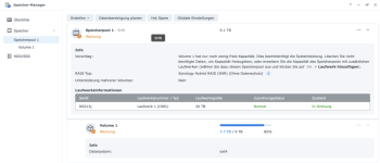

Das sieht jetzt bei mir so aus im Speicher-Manager:
Nun gibt es nur noch eine Hürde: Laufwerksgröße = 20TB versus Speicherpool/Volumengröße = 9TB. Per DSM scheint es keine Möglichkeit zu geben die nicht genutzten 11TB dem vorhandenen Speicherpool und Volumen zuzuordnen, was jedoch mein Ziel war und ist.
Kennt jemand auch für dieses Problem eine Möglichkeit bei SHR?
Viele Grüße
P.S.: Irgendwo habe ich mal was von einer Volumenbegrenzung auf 16TB bei meiner alten DS213j gelesen. Aber auch damit wäre mir ja erstmal geholfen.

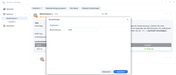

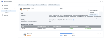

Kannst du über die 3 Punkte beim Speicherpool nicht die Größe ändern?
Poste doch nochmal das, Konsole, SSH: sudo parted /dev/sata1 print free
genau, es braucht noch den parted befehl, kommt aber drauf welche Partition erweitert werden muss, deshalb der print Befehl, um zu sehen wie das jetzt aussieht.

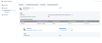

Herzlichen Dank ctrlaltdelete! Nun hats wirklich geklappt:
nas_admin@DS213j:/$ sudo parted /dev/sda print free
Password:
Model: WDC WD221KFGX-68B9KN (scsi)
Disk /dev/sda: 22.0TB
Sector size (logical/physical): 512B/512B
Partition Table: gpt
Disk Flags:
Number  Start   End     Size    File system     Name  Flags
        17.4kB  4194kB  4177kB  Free Space
 1      4194kB  8594MB  8590MB  ext4                  raid
 2      8594MB  10.7GB  2147MB  linux-swap(v1)        raid
        10.7GB  10.9GB  142MB   Free Space
 5      10.9GB  22.0TB  22.0TB                        raid
        22.0TB  22.0TB  970MB   Free Space
Reaktionen: Benie und dil88
Es gibt nur noch einen Haken, es bleiben etwa 4 TiB ungenutzt und das lässt sich nur durch das Löschen und das Neuaufsetzen des Speicherpools ändern.
Genau, das liegt an dem mitgeschleppten Volume Limit.
Reaktionen: dil88
@Cococabana musstes du noch manuell im DSM den Pool erweitern?
Nein, das Volumenlimit verhindert hier nicht die Nutzung der übrigen 4 TiB. Wegen des Volumenlimits muss man mehrere Volumen nutzen, was durch den Speicherpool verhindert wird, weil er ohne Unterstützung für mehrere Volumen angelegt wurde.
