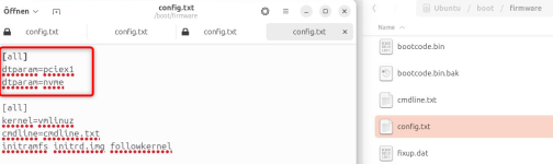

Hast du auch mal "dtparam=pciex1_gen=3" versucht ?
Reaktionen: c0smo
Auch das habe ich eingetragen. Allerdings bin ich mir nicht sicher, ob die Position stimmt und die Datei an sich.
In einer Anleitung stand, man solle mit "sudo nano /boot/config.txt" die Einträge in die erste Zeile schreiben. Wenn ich das mache wird eine neue Datei im Boot Verzeichnis abgelegt. Allerdings gibt es schon eine Config-Datei in Boot/Firmware.
Welche ist denn nun die richtige?
Bin nach dieser Anleitung vorgegangen.

Problem gefunden.
Ubuntu auf einem pi5 unterstützt zu Zeit wohl den PCIe Anschluss nicht.
Mit piOS und dem Eintrag "dtparam=nvme" in der config.txt wird die Karte nach einem Neustart erkannt.

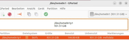

Nach dem mir die ganze Sache keine Ruhe gelassen hat und mein VMS Kontakt auch gesagt hatte, dass wenn es unter piOS funktioniert, muss es auch unter Ubuntu klappen, habe ich mich heute nochmal dahintergeklemmt und siehe da, die M.2 Karte wird erkannt.
Allerdings ist sie nach einem Neustrat des pi wieder weg. Wie kann denn das sein?
Letztendlich lag es, glaube ich zumindest, an diesen Einträgen in der config.txt.
Aber wieso ist das doffe Teil nach einem Neustart wieder weg? :mad:

Gutes Ding, nur müsste sie erstmal wieder erkannt werden, um sie zu mounten. Langsam glaube ich, der HAT oder die Karte sind defekt.
  • Sad
Reaktionen: maxblank
sudo nano /etc/fstab :cool:
Ja da war ich schon. Da kommt ein Zweizeiler. Das Studium brauche ich ja dann für die neuen Zeilen. Und dazu muss die Karte doch erstmal erkannt werden, zb in gparted oder im Laufwerkmanager - oder nicht?
