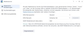

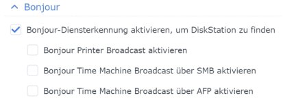

Hier noch ein paar Screenshots der aktuellen Konfig.
Versucht habe ich schon beides- Medienserver (da wird das Technisat-Gerät auch angezeigt. Reicht hier das Standardprofil?)
Wenn der Receiver da auftaucht ist das ja schon mal gut. Was das Profil betrifft:
Wenn Ihr Gerät nicht aufgelistet ist, versuchen Sie es mit Generic DLNA (für Geräte, die DLNA unterstützen) oder Generic Non-DLNA (für Geräte, die DLNA nicht unterstützen).
Und
Folgen Sie den Anweisungen auf der Registerkarte DMA-Kompatibilität , um die DMA-Kompatibilität zu verbessern. Setzen Sie kein Häkchen bei Zugriff auf Medienserver für neu erkannte UPnP/DLNA-Geräte beschränken und klicken Sie auf Geräteliste . Ihr DMA-Gerät kann nicht auf den Medienserver zugreifen, wenn Sie Zugriff auf den Medienserver für neu erkannte UPnP/DLNA-Geräte einschränken markiert haben und das Standardprofil ausgewählt werden sollte, wenn der Medienserver den Typ des DMA-Gerätes nicht erkennen kann.
Ich kenne den Receiver nicht weiter, aber da sollte es ja dann auch irgendeinen Menüpunkt geben um von DLNA-Geräten (hier also das NAS) Dateien abspielen zu können.

AFP, NFS, Bonjour hatte ich auch alles mal aktiviert (ohne eine Ahnung davon zu haben, ob die relevant sein könnten. Mangels Erfolg habe ich auch die alle wieder deaktiviert.)
Also die Bonjour-Grundeinstellung ist noch aktiviert.
