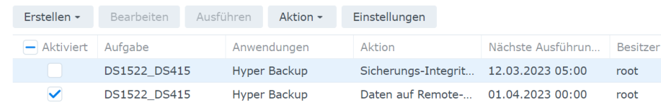

Ich versuche auch eine Einstellung für Integritätstests nach dem Backup einzustellen, das Funktioniert aber nicht. :rolleyes:
Ich habe vorgestern noch den 19.02. 03:00 eingestellt, passiert ist nichts wie ich dem Protokoll entnehmen kann, lediglich das Backup war eingige Stunden vorher bereits durchgelaufen. Die Auswahl der "Datenprüfung" und "max. Dauer" wie oben gezeigt habe ich habe ich auch nicht !?
Installierte Version: 3.0.2-2531
Es kann doch nicht sein, dass man jede Woche den Test händisch starten muss ?
Schau mal im Aufgabenplaner was da hierzu drinn steht.
Hast Du evtl. das 7.1.1 -x Upd4 durchgeführt ? da sind bei manchem Forenmitglied hernach einigeTasks im Aufgabenplaner verschwunden.
Eigentlich sollte die Integritäts-Check um 03:00 laufen, musste den aber jetzt wieder händisch starten ! (kein Protokolleintrag)
Jetzt steht im Aufgabenplaner der 05.03. um 03:00, wird aber vermutlich wieder nichts :rolleyes:

Aber aktiviert ist der Job im Aufgabenplaner aber schon, oder?

Diese Einstellmöglichkeiten habe ich beim Integritätscheck nicht ! Warum ?

Was heißt diese Einstellungen hast Du nicht, wie soll man das verstehen. Schick mal einen Scrennshot wie das auf Deiner DS aussieht.
