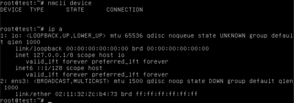

Nun habe ich in der Quell-VM noch den Netzwork-Manager installiert um bequemer nach dem Import die Kontrollen ausführen zu können.
Wie ihr seht, gibt es keine DEVICES. Obwohl die Devices doch wohl eingerichtet sind.

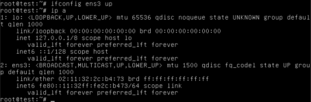

Wenn ich dann ifconfig
ausführe, dann verändert sich der Status von ens3 von DOWN auf UP. Aber Devices sind immer noch nicht da.
Habt ihr noch eine Idee was ich testen könnte?

also wenn weder virtio, noch die e1000 oder rtl8139 NIC von Deiner Ubuntu VM erkannt werden dann bin ich auch überfragt. Wie Du ja selber festgestellt hast lässt sich eine Ubuntu 22.04 VM aus VirtualBox problemlos exportieren und dann bei VMM wieder importieren. Wenn ich das richtig verstanden habe hast Du ja die Ubuntu 18.04 Server-Version in der VM am laufen und bei der bin ich nicht im Thema wie genau dort die NIC-Erkennung und -Konfiguration funktioniert. Daher denke ich das Dein Problem eher eine Frage für ein Ubuntu-Forum ist. Vielleicht fragst Du da einfach mal nach?
https://forum.ubuntuusers.de/
https://ubuntuforums.org/
Ich könnte hier für Dich zwar mal testweise eine Ubuntu 18.04 Version per VirtualBox und VMM durchtesten, aber am Ende hilft Dir das auch nicht weiter. Egal zu welchem Ergebnis ich dabei komme. :)

Das die ens3 NIC beim booten down ist ist schon seltsam. Da Du bei VMM ja nichts weiter einstellen kannst, außer zwischen virtio, oder e1000 oder rtl8139 NIC auszuwählen, kannst Du ja eigentlich nur noch verschiedene Netzwerk-Einstellungen bei VB durchprobieren und die damit jeweils exportiere VM bei VMM testen.
Ich würde als erstes das "Angeschlossen an" mal von Netzwerkbrücke auf NAT-Netzwerk umstellen. Dann die VM exportieren und bei VMM importieren.
Dann könnte man noch unter Erweitert --> Adaptertyp verschiedene NICs einstellen und damit dann wieder testen.
BTW: Keine Ahnung ob Du das hier schon mal erwähnt hast. Wie erfolgt in dem LAN die IP-Vergabe? Bekommt die DS ihre IP per DHCP?
Mehr fällt mir jetzt aber wirklich nicht mehr dazu ein. :)

Nun vermute ich, dass das Problem bei der VirtualBox Maschine liegt.
Bei mir läuft VB 6.1 unter Mint auf meinem Arbeits-PC (NUC) und auch die DSM und VMM Versionen auf meiner DS720+ dürften wohl identisch zu denen bei Dir sein.
Warum es bei Dir diese Probleme gibt dazu habe ich jetzt auch keine Idee mehr. Sowohl bei VMM, als auch bei VB, halten sich die Einstellmöglichkeiten bzgl. NIC/LAN und Grafik ja in Grenzen, sprich all zu viel gibt es da nicht was man durchtesten könnte.
Vielleicht führt die geplante saubere Neuinstall. von VB unter Windows oder Linux ja zum Erfolg.
Edit: Hast Du die Umstellung von Netzwerkbrücke auf NAT-Netzwerk jetzt mal getestet?
