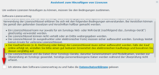

Doch, dass steht schon seit Ewigkeiten im Kleingedruckten:
Du hast damals bei deiner Freischaltung sogar den Haken setzen müssen, erst danach wurde die Lizenz freigeschaltet.

Das mit dem Rechtsanwalt kannst Du zwar versuchen, aber rein rechtlich sehe ich da wenig Changen. Bei der Aktivierung der Lizenz(en) hast Du folgenden Bedingungen zugestimmt:
Durch die Aktivierung von Lizenzschlüsseln in Surveillance Station stimmen Sie den folgenden Bedingungen zu:
  • Ein Lizenzschlüssel kann nur auf ein Synology -Gerät gleichzeitig angewendet werden.
  • Lizenzschlüssel dürfen nicht an Dritte weitergegeben oder zur Verfügung gestellt werden.
  • Lizenzschlüssel (in Papierform oder in elektronischer Form) müssen sicher aufbewahrt werden. Wenn die Schlüssel verloren gehen, bietet Synology keine Ersatz- oder Suchdienste an.
  • Der Kaufnachweis (z. B. Rechnungen oder Quittungen) von Lizenzschlüsseln muss sicher aufbewahrt werden. Wenn der Kauf online getätigt wurde, machen Sie bitte einen gut lesbaren Screenshot der E-Quittung und speichern Sie ihn sorgfältig.
  • Lizenzschlüssel und die Informationen Ihrer Synology-Geräte, einschließlich Seriennummern und Modellnamen, werden zur Validierung an Synology zurückgeschickt. Wir werden während der Validierung keine weiteren personenbezogenen Daten sammeln.
  • Surveillance Station verfügt über verschiedene vorinstallierte Gerätelizenzen. Die Standardlizenzen können nicht gelöscht oder migriert werden.
https://kb.synology.com/de-de/Surve...e_device_licenses_to_another_Synology_product
Ansonsten wirst Du wohl wirklich auf den Goodwill von Synology angewiesen sein. Ich würde die Sache mit dem "Foto mit der Lizenz und der neuen NAS aufnehme" noch weiter/mehrfach versuchen. Vielleicht erbarmt sich ja ein Mitarbeiter doch noch.

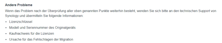

Ansonsten:
https://kb.synology.com/de-de/Surve..._surveillance_device_license_migration_issues

Das migrieren klappt leider nicht, das war ja der Grund wieso ich mich auf das löschen lt. Synology Kundendienst eingelassen habe.
Erst steht: Synology Konto wurde Verifiziert.. wird Migriert. Dann kommt: Hinzufügen fehlgeschlagen.. wurden auf einem anderen installiert.
