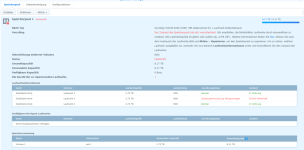

Habe eine DS414 und bin kein Experte. Hatte ein Volume mit 3 von 4 Laufwerken aktiviert. Das 4. Laufwerk trug den Zuordnungsstatus "nicht initialisiert". Jetzt hat eine der 3 Laufwerke versagt. Das Volume meldet jetzt, dass es "abgestürzt" ist. Wenn ich jetzt das 3. Laufwerk entferne und ersetze, erscheint das auch mit dem Hinweis "nicht initialisiert". Wie kann ich ein "nicht initialisiertes" Laufwerk hinzufügen?

Poste mal Screenshots vom Speichermanager.

DS herunterfahren - Platte 2 ersetzen (jede Menge fehlerhafte Sektoren) - in den Slot Platte 4 einsetzen - neu starten - Raid reparieren - Fertig.
Von der 3,9TB Platte werden allerdings nur 2,73TB genutzt.

Was sagen die SMART Werte Details der defekten HDD, keinen Test machen.
Edit: Habe die fehlerhaften Sektoren im Screenshot übersehen, die HDD kannst du ausbauen, die ist defekt
Kannst du mit Aktion -> Reparieren das ungenutzte Laufwerk dem Speicherpool hinzufügen?
Vorher das defekte Laufwerk entfernen.

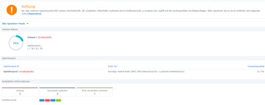

Das klappt leider nicht. Wenn ich die (fast) defekte Platte 2 ausbaue und durch eine neue oder die aus dem Slot 4 ersetze, meldet die NAS "Volume abgestürzt" und ich habe gar keinen Zugriff mehr auf die Daten.
Habe jetzt alle wichtigen Daten gesichert und könnte notfalls auch "neu aufsetzen". Das wäre aber wirklich nur "zweite Wahl" ...
Es wäre ja schon klasse, wenn ich das Laufwerk 4 zu irgendeinen RAID/SHR JBOD oder so hinzuweisen könnte....

Im ersten Screenshot steht doch schon "reparieren" - was passiert wenn Du das anklickst?
Von welcher 3,9 TB-Platte sprichst du? Etwa von Laufwerk 4? Die hat 3,9 GB und eine unvollständige Produktbezeichnung und ist wahrscheinlich defekt. Deshalb fehlt dem Pool eine Platte und man kann nicht einfach das defekte Laufwerk 2 tauschen.

Ups ja :ROFLMAO:
10.820
4.079
439
Oha, das habe ich auch übersehen.

Da ist wohl eine neue HDD fällig.

Wie kommt man denn bei 3 Platten à 2,73 TB und SHR auf eine Volume-Kapazität von 8,17 TB?

stimmt, das SHR bestand wohl aus 4 HDDs.

Ich habe hier eine neue 3TB-HDD. Wenn ich die einfach gegen die aus dem Slot2 tausche, kommt die Fehlermeldung, dass das Volume abgestürzt ist. Man kann dann nichts mehr machen...

Ja, das SHR ist tot.

@Greenhorn76 : Du hast die Posts aber schon gelesen, oder?
Du hattest ursprünglich ein Raid über 4 Platten, nicht wie Du geschrieben hast, über 3 Platten. Vielleicht ist die 4. Platte schon früher ausgestiegen, oder Du hattest sie mal ausgetauscht, aber dem Raid nicht wieder zugefügt. Aber egal.
Dann ist Dir noch eine weitere Platte ausgefallen - daher ist nun das Raid endgültig ausgefallen. Eine neue Platte nützt Dir so auch nichts, Du musst Deine DS neu aufsetzen und aus Deinem Backup die Daten wiederherstellen.

OK, hatte ich befürchtet. Werde ich jetzt aber so machen. Mal schauen, ob das klappt. Danke in jedem Fall fürs Helfen!
