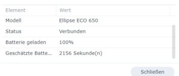

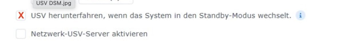

Nun hab ich die 650er dran.
24 Stunden aufgeladen, Strom abgezogen, 224+ abgefahren, die 650er dort geparkt wo die hin soll, alles verkabelt (224er an die obere Dose, USB von 650er zur 224+er und dann die 650er eingeschaltet, zwei/drei Minuten gewartet und dann die 224+ eingeschaltet.
DSM ist es nun so (auch hier im Forum gelesen):
Gibt es etwas, was ich vielleicht übersehen oder nicht daran gedacht habe ?
Da wäre ich dankbar für Feedback von Euch.
Sollte man mal den GAU manuell herbeiführen ? Dazu brauch ich "nur" die myStrom-Dose abschalten.

@*kw* , vielen lieben Dank :oops: ist geändert !
