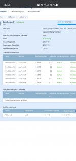

Nun hab ich durch die "neuen" 16TB aber nur eine effektive Speichererweiterung von nicht einmal 1TB erreicht.
Die installation erfolgte nach Anleitung von Synology und iDomix.

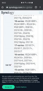

Lt Gerätedatenblatt sind max 72TB(?), lt Synolody 108TB pro Volume möglich. Lt Syology Raidrechber müssten knappe 30TB zusammenkommen (als 5TB wurden dort 4TB gewählt, da keine 5TB angeboten werden).
Wo liegt nun der Fehler?

Normalerweise hätte sich auch Volume1 automatisch auf 27TB vergrößern müssen, da dein Pool mit "Ünterstützung mehrere Volumes: Nein" läuft.
Es könnte aber sein, dass du durch die Migration das alte 16TB/Volume-Limit mitschleppst, das die DS413J evtl. hatte.

Ja. "Ünterstützung mehrere Volumes ja/nein" wird (etwas versteckt als "flexible Nutzung" o.ä.) abgefragt, wenn man den Pool erstellt.
Wird der Pool später vergrößert, wird bei "Ünterstützung mehrere Volumes: Nein" auch das Volume automatisch mit vergrößert, weil es ja sonst keine Optionen gibt. Bei "Ünterstützung mehrere Volumes: Ja" passiert das nicht automatisch, da das System ja nicht wissen kann ob man den Pool vergrößert weil man das bestehende Volume vergrößern will oder ob man ein weiteres Volume anlegen möchte.

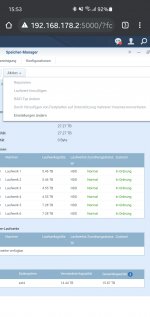

Ok. An der Stelle geht es leider nicht weiter, da sich diese Funktion nicht auswählen lässt.
Sie ist defakto vorhanden. Aber blass unterlegt und nicht anwählbar.

Mmh, das hätte man wohl schon beim Hinzufügen der beiden 8TB-Platten machen müssen, lies mal hier in den Anmerkungen. Aber das kann man ja nicht riechen.
Jetzt habe ich auch keine Idee mehr - außer Backup/Neuaufsetzen.

nein, weil du das 16 TB Limit von der 413j mitschleppst
