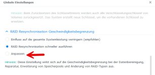

Bei "Globale Einstellungen" - RAID Resynchronisation Geschwindigkeitsbegrenzung steht auf der Mitte = RAID Resynchronisation schneller ausführen.
Gibt es eine Chanche damit das schneller! abläuft ?

Es sei denn, du stellst den Sync auf langsamer ein, aber dann dauert es halt wieder länger.

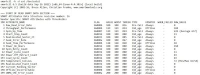

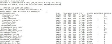

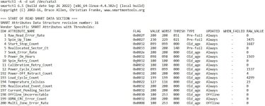

Bitteschön. Kann man da was erkennen?

SATA1 ID 7 ist unschön
8.593
1.434
288
Ist doch überall auf Null bei den Rohwerten. Du meintest wohl eher ID8 bei SATA1.
10.104
3.644
414
Danke, sorry, war in der Zeile verrutscht.
Dann sollten die HDDs alle passen.
14.180
4.915
519
Ja HDDs schauen fit aus.
