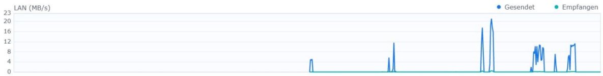

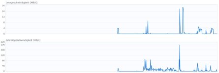

Ja, mal 4, mal 10 max. 12%. Im Ressourcenmonitor der DS habe ich eben sogar einen Read-Wert von nur 2,8 MB/s gesehen, während ich streamte und es die ganze Zeit stockte. Hänge mal ein paar Bilder aus der Ressourcenmonitor an.

Was mich jetzt stutzig macht ist das Write von ca. 220.
