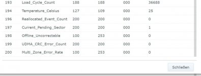

Hallo habe heute morgen eine Fehlermeldung bekommen.
Anscheinend ist eins von 4 Festplatten defekt. habe ein BTRFS RAID auf 4 4TB Platten.
Soll ich die Platte direkt tauschen oder was könnt ihr mir empfehlen?

Poste mal die kompletten Smart-Werte der Platte. Ich habe eine Platte die hat von ANfang an 5 fehlerhafte Sektoren und läuft seit 7 Jahren :)

@ctrlaltdelete würde ich gern aber bei SMART Test schnell ist Fehlgeschlagen. wie auf dem ersten bild zu sehen.
hm.... soll ich einen langen mal probieren?
steht zwar hier in ordnung aber in der übersicht warnung...

ich weiß nicht ob der was aussagt weil ja da Stand SMART TEST Fehlgeschlagen...

Ist tot, da der Sektor pending ist, also nicht korrigiert werden konnte. Backup und tauschen. Auch keinen Smart Test mehr machen, stresst die Platte nur unnötig.

okay. also bestelle ich eine neue Platte. Kann leider kein Backup machen bei so vielen Daten. Kann ich denn die defekt platte raus machen und die neue rein? Ist ja ein RAID die Daten müssten ja noch vorhanden sein dann? oder wie stelle ich das an?

Ja, defekte raus und neue rein und dann Reparatur des Raid.
EDIT: Ohne Backup blöd - bleibt immer die Gefahr, das beim Rebuild eine 2. HDD abraucht

  • Zusätzlich ist ID1 auffällig. Außerdem hat die HDD doppelt so viele Start-Stopp-Zyklen wie Betriebsstunden.
  • Die WD40EFAX ist wegen SMR besser zu meiden.
  • Ein paar Sektoren Unterschied in der Größe sind unkritisch, da Synology Software-RAID über Partitionen macht und am Ende der HDDs einen unpartitionierten Bereich von ungefähr 100 MiB lässt
