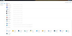

Schick mal einen Screenshot aus dem Paketzentrum, wie es da mit den Paketen aussieht.

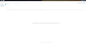

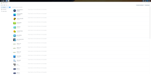

Ich wiederhole :)
Bitte vom Synology-Server die benötigte .spk Datei auf deinen PC herunterladen und dort speichern.
Dann, siehe deine Bilder auf "Manuelle Installation" klicken und auf die .spk Datei weisen die am PC liegt.
Deine Synology holt sich dann vom PC die Datei und installiert node.js
Siehe mein Beitrag # 4.
Beim Update ist ein Teil schief gelaufen und daher funktioniert deine Synology im Moment nicht richtig.
Deswegen die .spk node.js Datei manuell installieren und dann sollten auch alle Funktionen wieder laufen.
Ggf. die Synology dann noch mal neu starten. Vermutlich werden dann auch gleich mehrere Pakete wieder aktualisiert.
