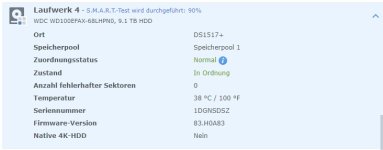

Guten Abend zusammen,
ich habe mir vor 5 Jahren eine DS1517+ mit 5x WD Red 10 TB gegönnt. Bisher lief alles einwandfrei ohne irgendwelche Abstürze, Fehlermeldungen oder sonstige Beschwerden im Raid 5 Verbund.
Seit ein paar Tagen kommen immer wieder Meldungen wie: "I/O Fehler", "UNC Fehler" und "Bad sector was found on disk 4".
Darstellen tut sich das ganze in Verbindungsabbrüche (Die DS fungiert unter anderem als Bibliothek fürs Heimkino).
SMART Test ist seit über nen Tag bei 90% und geht nicht mehr weiter. Ich hab mal diverse Screenshots mit Anhang, Bilder sagen mehr als 1000 Worte. Ich gehe stark davon aus, dass ich die Platte tauschen muss. Würde mich aber gerne hier noch von ein paar Leuten bestätigen lassen, die ein bisschen mehr Ahnung haben.
Viele Grüße und schonmal vielen Dank im Voraus

In den SMART-Daten fällt mir ID 197 auf. Ich würde die Platte tauschen.

Die kritischen SMART-Werte sind an sich ok, lediglich ID 3 ist astronomisch. Wenn der Wert korrekt angezeigt wird, würde die Platte endlos zum Anlaufen brauchen, was auch die Fehler erklären könnte.
Und bei 47k Stunden Laufzeit kann es schon sein, dass der Motor/die Plattenlager einer HDD einen Hau haben. Wenn die Fehler weiterhin auftreten würde ich das Ding einfach tauschen.
@dil88: Ups, danke ID197 hab ich überlesen. Ja, dann auf jeden Fall tauschen (zumindest wenn der Wert weiter steigt).
Das zeigt schon mal, dass nicht alles ok sein kann. Lass aber bitte in Zukunft diese Tests sein. Das ist unnötiger Stress für die Platten.
Ich würd die Platte auch tauschen.
Tatsächlich ist der bei allen 5 Platten so hoch:/. Ich gehe mal von einem Auslese/Anzeige Fehler aus.
