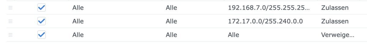

Auf der Konsole dann:
PHP:
sqlite3 /etc/synoautoblock.db "select * from AutoBlockIP;"
Ergibt dann den Inhalt der Datenbank.
Nicht erschrecken über die 192.168....., ich fülle auch die ALLOWLIST in gleicher weise, das ist den mehreren SYNOs und dem CMS geschuldet.
Visuell kannst das dann hier einsehen:

Nicht erschrecken über die 192.168....., ich fülle auch die ALLOWLIST in gleicher weise, das ist den mehreren SYNOs und dem CMS geschuldet. …
